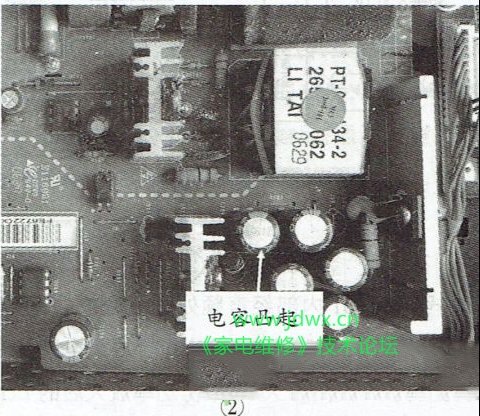

        例2:收到其他维修同行的一台LG L194WT型显示器,插电后指示灯不亮,不开机。故障原因分析:上电时电源插头有电火花出现,证明电源初级没有明显的短路故障。拆机检查,发现+5V滤波电容C204顶部凸起,如图2所示。将其换新后试机,故障机修到这里,终于修好值得探讨。。

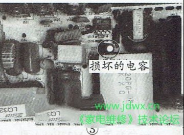

        例3:收到其他维修同行的一台厦华LC-32U19型液晶彩电,二次开机后指示灯亮,背光闪烁,伴音中有“噗噗”声。故障原因分析:检查电源板输出的直流电压基本正常,没有发现电容外观明显异常。用电容ESR表测量,发现C521的ESR值较大,如图3所示。更换C521( 47pF/25V )后试机,故障机修到这里,终于修好值得探讨。。相关电路如图4所示。

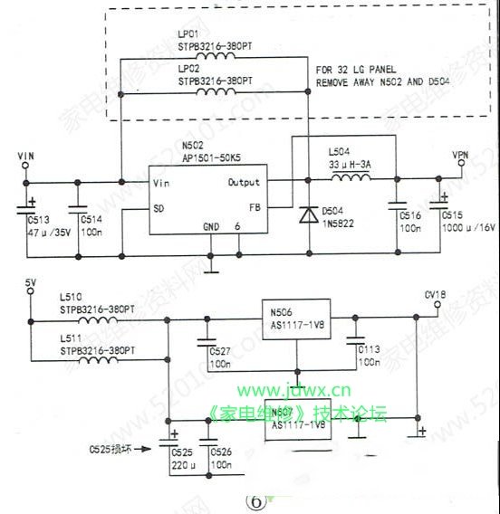

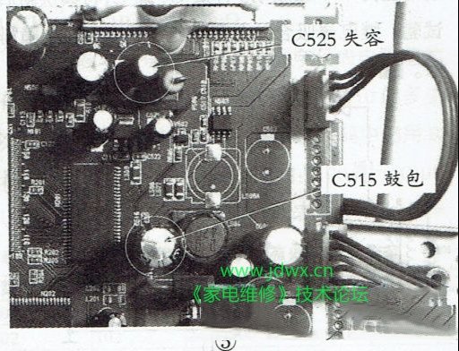

        例4:收到其他维修同行的一台厦华LC-32U19型液晶彩电,二次开机困难,多次按压“开机”键后有时能够开机,但背光闪烁,屏上出现斜道,类似行不同步,几分钟后死机,再次开机有时会正常。故障原因分析:本以为与例3故障一样,但更换C521后故障不变。该机有两块信号处理板,一块为CPU板,一块为小信号处理板。直观检查,发现信号处理板上屏供电电路的滤波电容C515顶部凸起,如图5所示;+5V经AS1117-1V8通往视频解码电路中的电容C525,测其ESR值偏大,相关电路如图6所示。更换这两只电容后开机,故障机修到这里,终于修好值得探讨。。

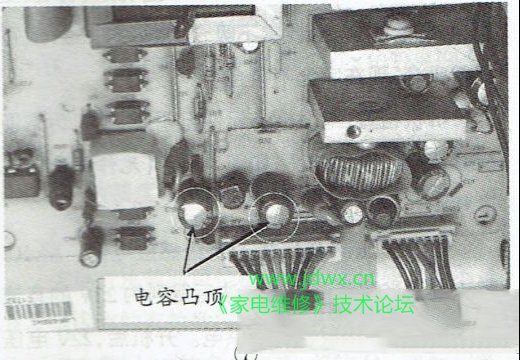

         例5:收到其他维修同行的一台长虹LT3212型液晶彩电,上电后指示灯亮,不能二次开机。故障原因分析:拆机检查,发现两只+12V滤波电容顶部凸起,如图7所示。更换这两只电容后开机,故障机修到这里,终于修好值得探讨。。
