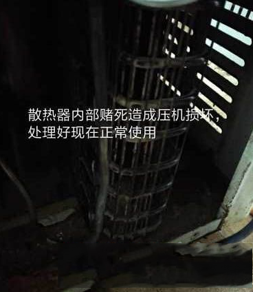

    最近一客户在电话里说冰柜在化霜了,让过去看看,经检查系统缺媒(严格讲没有表压),于是正常检漏,高低压没有漏的意思,是用另外压机做的升压,它自身压机早己开挂,挂在S端子周纬玻璃脱离,松动,有大量油迹,原来如此啊,相当然换压机,压机装上,联接好管路,换新过滤,抽空加一部分冷媒试机,问题来了:高压起不来,重新检查几处联接还是一样,难道是新装压机有毛病??索性打开低压阀接入空气,运行一小会儿,只听压机,砰的一声后从工艺口冒出烟雾,完蛋了,很显然这坨风冷凝器已堵死,门管已排除,象这种地放堵死的还真不多见,本来几个小时的话,一来二去搞了两天,还好,清洗后的系统运转平稳,压机声音很静,温升不高。
        个人总结:遇到这种换压机的活一定要查漏查堵换过滤,不然,后患无穷。
