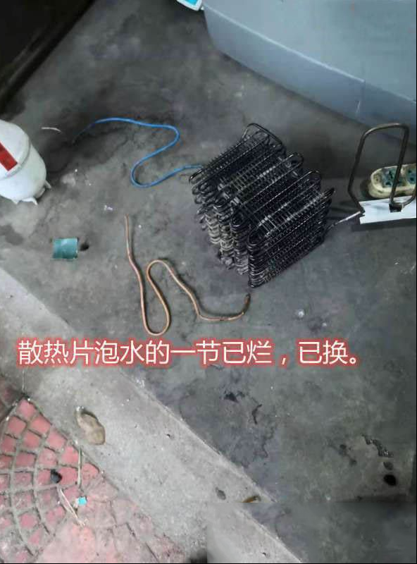

摘要: 最近收到同行送来的故障机壹台海尔双门对开风冷冰箱,故障表现为是不制冷。开机手摸压机有转,电路系统正常。割开工艺口,无气喷出,应该制冷管道有漏。打压发现散热片最底一层有漏,拆开水泡住一节已腐蚀,跟换再打压四 ...

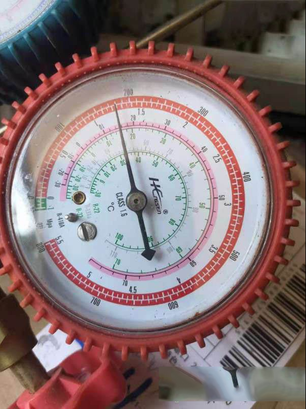

    最近收到同行送来的故障机壹台海尔双门对开风冷冰箱,故障表现为是不制冷。开机手摸压机有转,电路系统正常。割开工艺口,无气喷出,应该制冷管道有漏。打压发现散热片最底一层有漏,拆开水泡住一节已腐蚀,跟换再打压四个小时不漏,抽空,灌制冷剂运行到冷冻室-2度时,低压负压,高压还在0.6MPa,拔电也不退。火烧毛细管跟蒸发器接头又运转了,明显是冰堵了,看来不简单。

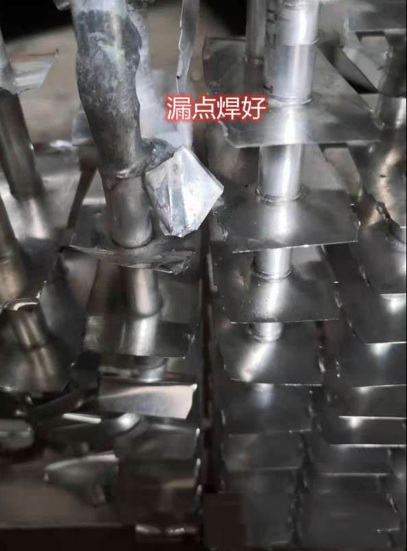

         这次高低压分别打压,第二天发现低压压力有下降,查所有焊头不漏,只有查蒸发器,拆开是铝管看住很干静,打入泡沫看不到哪里漏,没办法只有把整个蒸发器卸下来打压,故障终于被发现。
         铜铝焊条焊好后再打压,24小时压力没下降

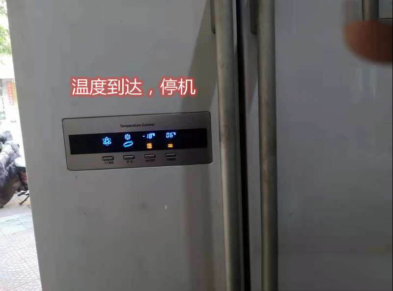

         抽空,灌制冷剂85克,开机1个多小时冷冻室-18度,冷藏室6度。试机两天无异常,交付用户使用。
