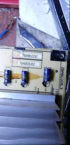

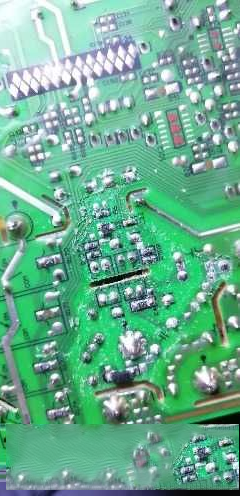

    收到同行送来的故障机壹台TCL变频挂机空调,开机一会报E0故障,外机无反应,内机运转正常,测量室外机接线处N-S之间电压0-13V轻微跳变,220供电正常,外机主板指示红灯闪7下,通讯故障,拆下S线测量N-S之间24V左右,外机端子N-S4V左右,拆外机板维修,单独对外机板通电检测发送电路正常,三个电压正常,断电测量通讯电路所有原件未发现坏的,怀疑元器件漏电,清理所有封胶,为保险起见换掉通讯前端整流二极管,用自制检测通讯小板测试通讯电路工作正常,随后给用户装机试机正常。正常跳变电压为13V--19V--40V。

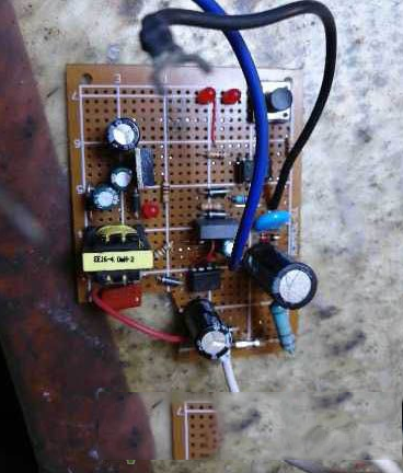

         另外分享一下我的检测小板,24V通讯原理图很多,我采用的海信的内机通讯原理,芯片发射和接受改用按键和指示灯,这个只检测通讯电路硬件,可以判断发射和接受是否正常,不能代替检测仪实时通讯。

引用 精诚家电维修 2023-9-14 22:07
制作的检修小板原理图可以分享下吗?
