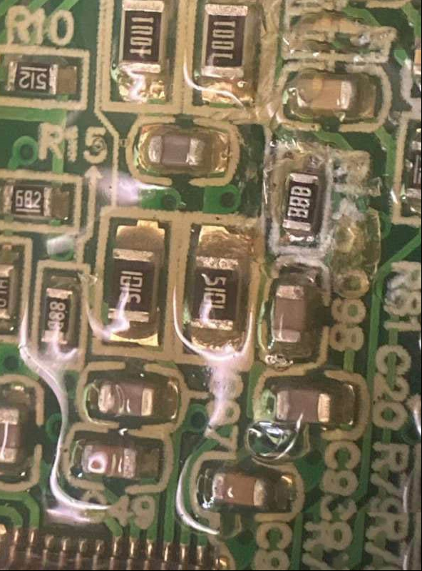

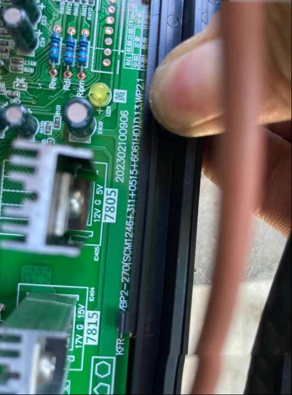

    最近去一用户家修滚筒洗衣机,修的过程中客户告知空调也不凉,加点氟,观察内机无故障代码,外机不启动,测试外机有220v,有通讯电压,告诉用户联系售后,外机电控盒坏,因过保,售后价格1k多,于是让我修修,拆板走人。
        很方便,这活真舒服
        电流保护,小问题
        R43 30b电阻开路,更换开机,压缩机转几秒出P1
        这个88b电阻开路,更换后修复
