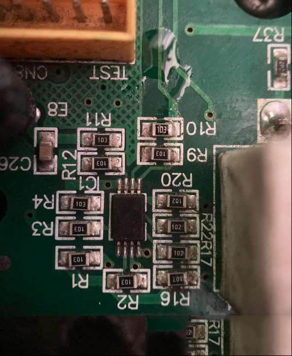

科龙变频空调外机不启动且不报故障的维修
2023-5-22 18:13| 发布者: 开心| 查看: 350| 评论: 1
摘要: 收到同行送来的故障机壹台科龙变频空调,故障表现为外机不启动不工作,也不报任何故障代码,拆机后查看板子灰尘较大,一番清理后,把所有102、103贴片电阻全部换新,故障修复。 ...

引用 精诚家电维修 2023-9-14 22:15
电阻测量下又不费事
