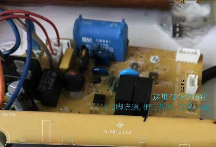

春兰挂机空调显示db代码的原因
2023-5-22 18:13| 发布者: 开心| 查看: 316| 评论: 1
摘要: 最近维修收到其他维修同行的一台春兰挂机空调,故障表现为是显示db代码,如下图1所示,板上没有开关,连应急开关都没有,没有动过板,一插电就整机工作,大约能工作半小时,遥控都不起作用。经过同行的维修指点,板上有个xp5 ...
    最近维修收到其他维修同行的一台春兰挂机空调,故障表现为是显示db代码,如下图1所示,板上没有开关,连应急开关都没有,没有动过板,一插电就整机工作,大约能工作半小时,遥控都不起作用。经过同行的维修指点,板上有个xp5的插座,1-2短接db、1-2开路au、1-3短接遥控。
