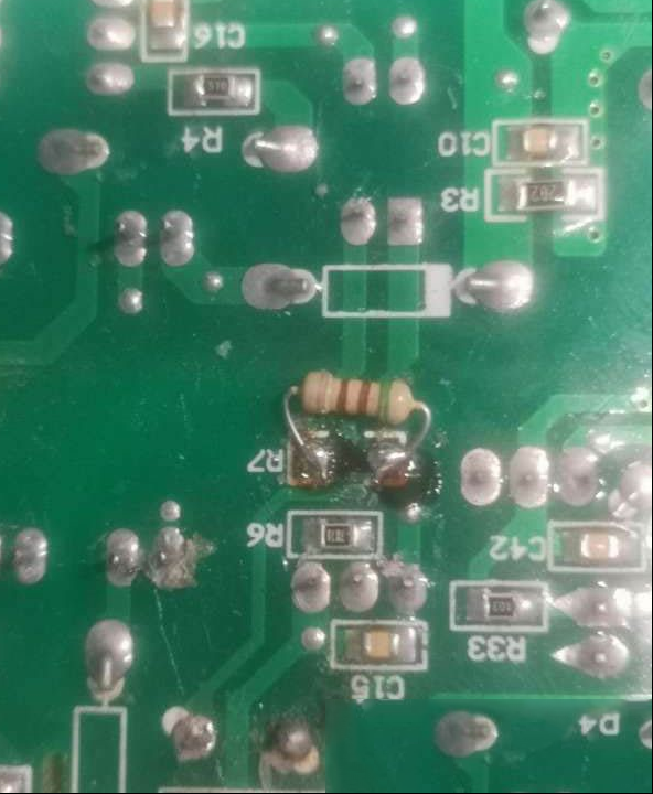

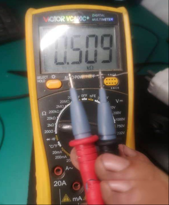

    收到其他维修同行的一台海信变频空调,压缩机不工作,外机控制电路板(1350923)三个LED灯分别是 闪 灭 闪  也就是压缩机失步故障。故障分析:看到网上文章以前的分析成果,大致可以确定是驱动板(1360300)的电子器件老化了。维修过程:拆下外机驱动板,测量电子器件,发现除了驱动模块(PS21767)不好测量外,其他的电子器件可以确定没问题。于是换了一个模块(拆机的,换新的差不多可以买个总成了)发现还是不行。于是没有的维修思路。但有一个现象让我很怀疑,就是外机控制板的电源指示灯微闪。按道理应该常亮才是,顺着这个线索,最总确定是开关电源有问题。开关电源主要由VIPER22A芯片和变压器等器件组成。最后发现是一个小米粒贴片断路了 。看了这个压缩机失步故障,这么多故障文章都是驱动板有问题,没想到这回事控制板的开关电源问题。

  最后发现这个小米粒阻值无穷大
  换一个阻值一模一样的
  问问的焊上,希望电压也稳稳地
  这回正常了哈哈,有戏
  整流滤波电压也平稳了 ,指示灯也不闪。这一刻咱啥都明白了,不需要过多得解释了。
