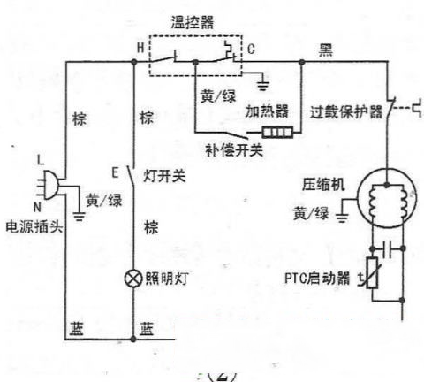

           早期的冰箱为单温室,随后变为双温室,即冷藏室和冷冻室。双温室冰箱大都采用双温单控方式,是市场上的主流冰箱,其工作原理示意图如图1所示,电气连接如图2所示。在冷藏室或冷冻室中放-一感温探头,用来检测冷藏室或冷冻室的温度,并采用一根毛细管同时控制双温室的蒸发器中的制冷剂流量。温控器将检测到的温度值与设定的温度值进行比较,通过控制压缩机的启动/停止来控制冷藏室和冷冻室的温度。这类冰箱的冷冻室的正常温度约为-18°C,冷藏室的正常温度在0°C~10°C之间。
          提示:冰箱的正常开/停机时间比例通常在1:1~1:4之间,具体时间与温控器挡位设置、环境温度、食物存放的多少有关。对于采用机械式温控器的冰箱而言,若冰箱频繁启动(每次启动后的工作时间较短),其原因主要有两种:一是温控器调在低挡位上,二是补偿开关处于接通状态。补偿开关是针对冰箱在冬季不易启动而设置的,在冬季低温时可接通,在其他季节应断开。

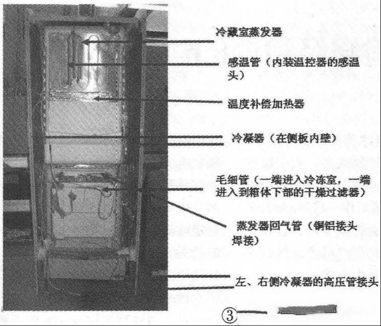

         双温室冰箱的管道系统也较简单,一般上面为冷藏室,安装有冷藏室蒸发器、感温管(内装温控器的感温头)、温度补偿加热器,下面为冷冻室,两侧安装有冷凝器,如图3所示。

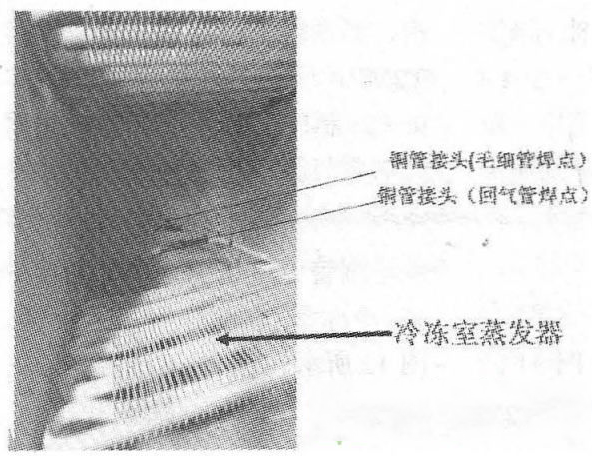

         该类冰箱的内部焊点除了左、右侧冷凝器的高压管接头外,还有冷冻室蒸发器中的毛细管焊点与回气管焊点,如图4所示。

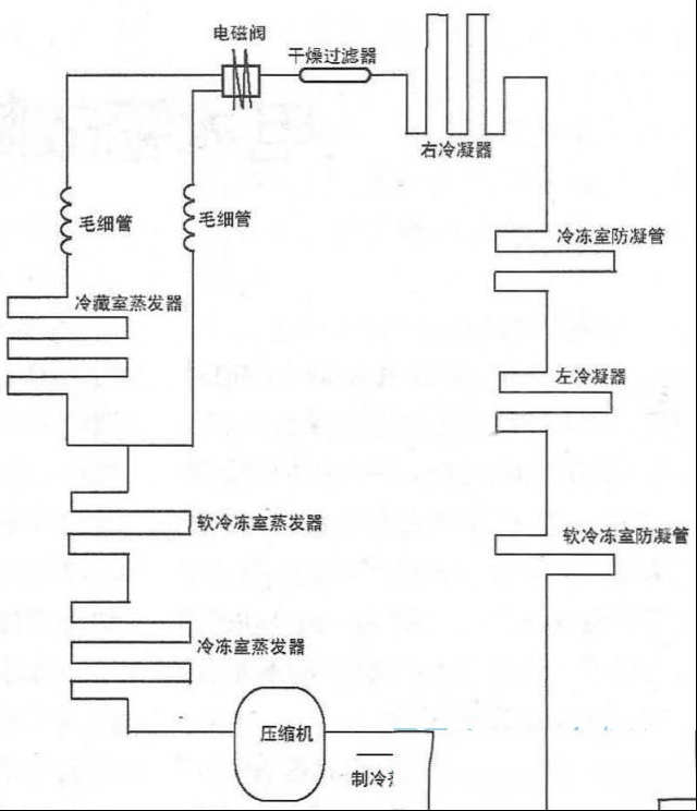

       三温双控冰箱的工作原理示意图如图5所示。在冷藏室和软冷冻室,各放一感温探头来检测冷藏室或软冷冻室的温度,电脑控制器根据此温度对电磁阀进行切换控制,选择两根毛细管中的一根作为制冷剂的通道。同时,电脑控制器将这些温度与按键输人的温度值进行运算比较,通过控制压缩机的启动/停止来控制冷藏室、软冷冻室的温度。在此方式中,不管选择哪一路毛细管,冷冻室均处于制冷状态。

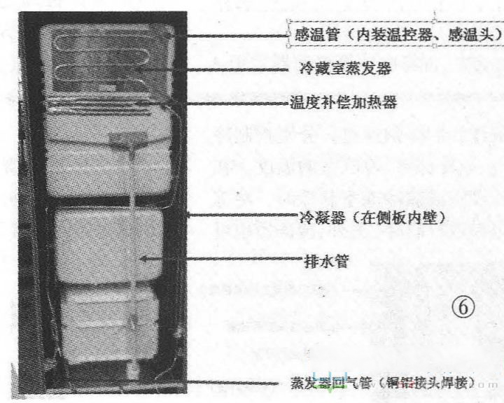

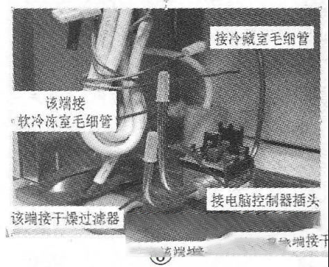

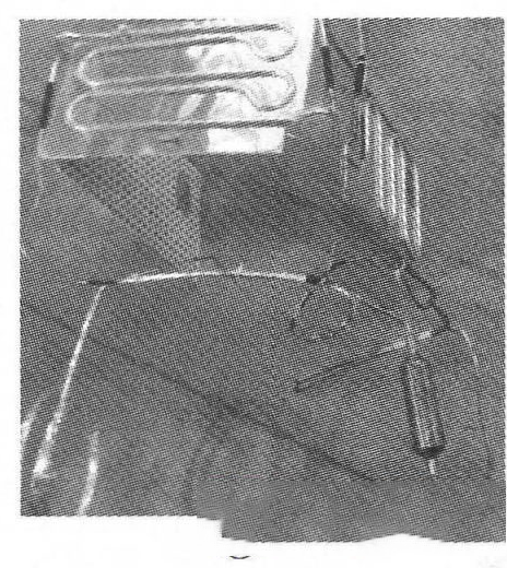

      该类冰箱的管道系统如图6所示,其管道三通部分如图7所示,电磁阀一端接冷藏室毛细管,另外两个端分别接软冷冻室毛细管和干燥过滤器,如图8所示。

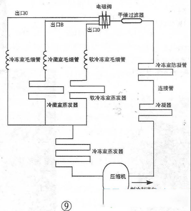

        三温双控冰箱的工作原理示意图如图9所示。在冷藏室、软冷冻室、冷冻室中,各放一只感温探头来检测各室的温度,并送给CPU检测,CPU据此与设定的温度对比,对电磁阀进行切换控制,选择三根毛细管中的一根作为制冷剂通道,分别控制冷藏室、软冷冻室、冷冻室的温度。

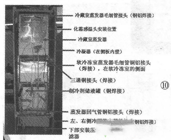

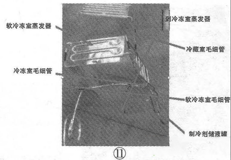

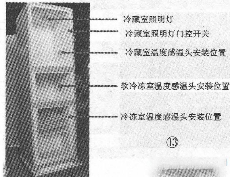

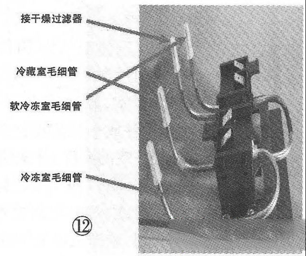

          在对冷藏室或软冷冻室制冷时,冷冻室也在进行制冷。另外,冷冻室也可以单独进行制冷。该类冰箱的管道系统如图10所示,其管道三通部分如图11所示,电磁阀一端接千燥过滤器冷藏室毛细管,另个三个端分别接冷藏室、冷冻室、软冷冻室的毛细管,如图12所示,各室温度感温头的安装位置如图13所示。
