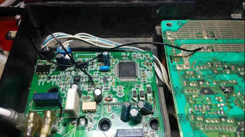

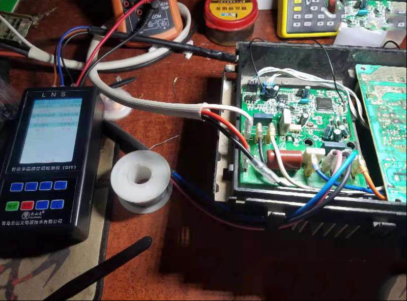

    收到同行送来的故障机壹台海尔变频挂机,故障表现为能运转,大概2分钟,停机5分钟,红灯闪27下,空调和测试仪均不报故障,初步判断和查修资料是电流 异常。测量IC6的5脚0.06正常,7脚0.5也正常,就是运行一会就停机,等会又自己启动了,在IC6的第7脚 加了一个电容 一个接7脚,一个腿接地 ,不能接模块地,接到模块地不起作用,接到电容地上,机器正常了(电流检测问题)。
        虽然是正常运转了,但已经失去了电流检测的功能,也就是说,一旦电流异常,CPU就不会判断了,建议大家遇到此类问题换模块。
