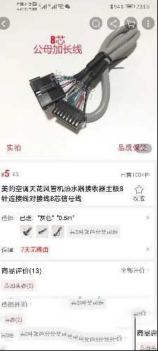

    收到其他维修同行的一台春兰KFR70LW三匹定频柜机,十多年了,平时很少用,出现一奇怪现象,运行一段时间后出现E2故障码,断电后有时候可恢复正常,再次开机一段时间又出E2,有时候一插电就显示E2,无法开机。由于有时候一通电还没开机就显示E2,排除压缩机过流,室内机感温探头线连接良好,阻值正常,室内风机电容量减小,已更换,室外机电容的容量也正常。
        继续排查排线,就是内外机连接线,发现就是内外机信号线接触问题,有时一插电还没开机就显示E2,就基本可排除压缩机过流了,因为压缩机还没工作。只要把外机内的信号线插头拔了再插下就好了,过一两天又出问题,已经废弃原插头,买了根带子母插头的8pin线焊到外机主板上去了。
