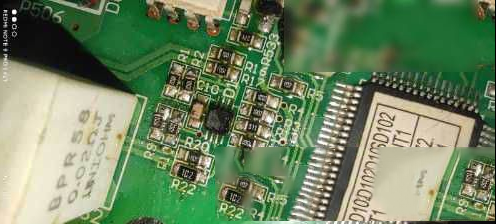

    上门收到同行送来的故障机壹台长虹变频空调,故障表现为是报F8故障,此故障代码是模块板通讯故障,检查变频板通讯光耦周边电阻,没发现问题,后把两个光耦代换了,试机,不报F8了,但是又报了个J1的故障代码,再重点检查模块保护电路周边的贴片电阻,发现R22 102电阻开路了,换上后试机正常。
