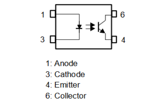

TLX9188由光电耦合器到红外LED的光电晶体管组成。采用小而薄DE SO6(4pin)封装,可以在集电极和发射极之间的高击穿电压(VCEO=200V)下正常工作,这是东芝的车载光耦中电压最高的产品,非常适合用于电池管理系统之中。该器件能够提供高达600%的电流传输比(IC/IF)和3750Vrms(最小值)的原副边隔离电压。可在-40℃至125℃的环境温度中正常工作,同时拥有AEC-Q101国家权威检测机构认证证书。

而在TLX9188中集成了高压晶体管,可直接接入电源电压的电路中。这促成的优势之一是满足直接的信号转换处理,其二是可以有效隔绝电池电源与整个电路系统,一旦发生电路故障能够完美的保护其他器件从而避免损坏。同时TLX9188具有很高的阻抗特性,可以有效防止外部干扰电压源信号对正常工作的影响。
