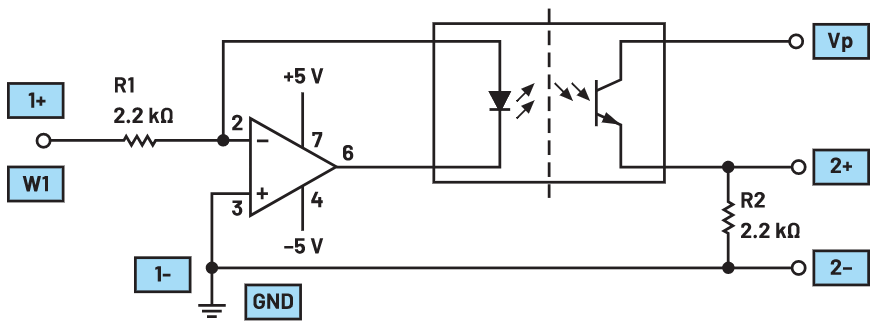

使用电压-电流转换器驱动LED
将LED置于作为电压-电流转换器的运算放大器的反馈回路中,可以大大降低LED的非线性带来的影响。
说明

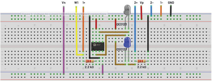

调整您的无焊试验板,使其电路与图8所示的电路相似。注意,NPN光电晶体管现在配置为电流源,其集电极连接至正5 V电源Vp。这是为了表明:如何配置晶体管端子上的电压其实无关紧要。
图8.电压-电流LED驱动器。
硬件设置

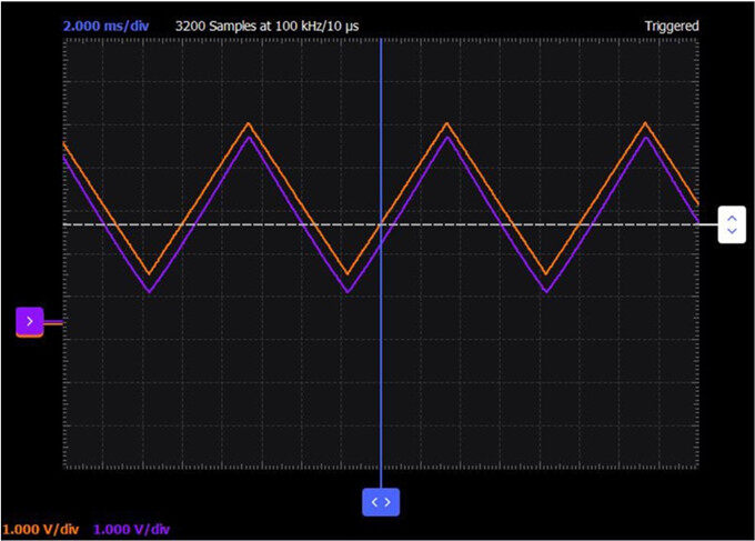

配置波形发生器生成100 Hz三角波,峰峰值幅度为3 V,偏移为2.5 V。两个示波器通道均应设置为每格1 V。
程序步骤
对图5中由电阻驱动的简单电路版本执行相同的测量操作。将AWG波形切换为方波,然后测量延迟、上升和下降时间,并记录在实验报告中。将AWG波形切换为正弦波(与之前一样,1 kHz频率),再次测量谐波失真。注意调整AWG幅度和偏移,以得到和之前电路相似的输出波形。
图9.电压-电流LED驱动试验板连接。
图10.电压-电流LED驱动器示波器波形。

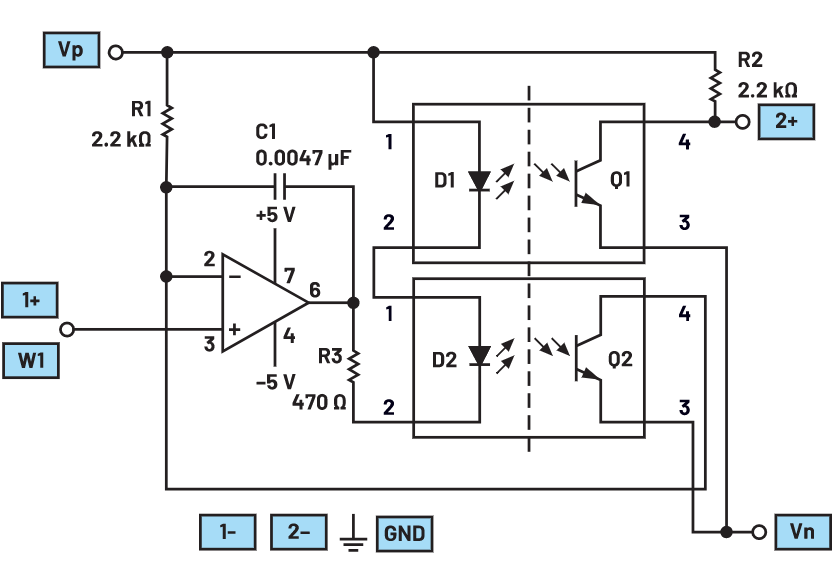

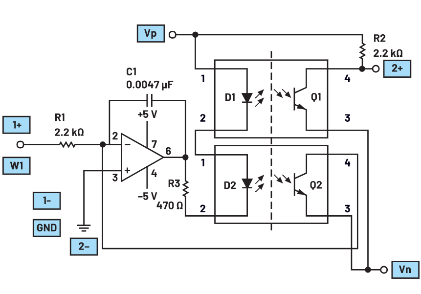

要构建线性度更高的放大器,可以使用两个匹配的光耦合器。最好在此电路中使用集成版本。
之前的电压-电流配置降低了LED的非线性度。如果我们在反馈回路中增加一个光电晶体管,即可降低光电晶体管的光电转换特性导致的非线性影响。
材料
●    两个NPN光耦合器(参见附录查看具体器件选项)
●    一个0.0047 μF电容(472)
●    一个470 Ω电阻
说明
在无焊试验板上构建图11所示的电路。光耦合器的实际布线可能因使用的封装类型而异(4引脚封装或6引脚封装等)。图中所示的引脚数量一般是4引脚封装的标准数量。注意参考制造商数据手册了解如何正确连接器件。
图11.单极性电压输入。
图12.双极性电压输入。
硬件设置
与之前的两种配置一样,先设置波形发生器生成100 Hz三角波,峰峰值幅度为4.8 V,偏移为2.5 V。两个示波器通道均应设置为每格1 V。
程序步骤
重复对之前两个电路版本执行的相同测量操作。将AWG波形切换为方波,然后测量延迟、上升和下降时间。将AWG波形切换为正弦波(与之前一样,1 kHz频率),再次测量谐波失真。注意调整AWG幅度和偏移,以得到与之前电路相似的输出波形。
