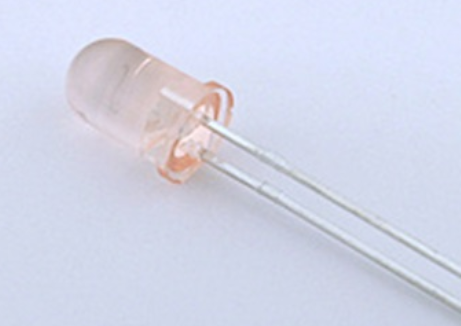

图2.QED123红外LED。

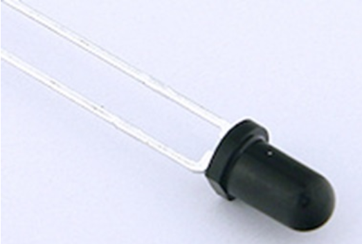

图3.QSD123红外晶体管。

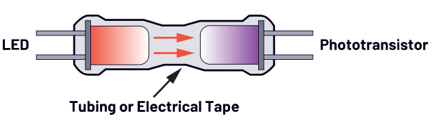

首先,将LED和光电晶体管的引线弯曲90°,这样插入无焊试验板时,它们彼此相对且处于同一高度。为了保证它们正确对齐,并阻止杂散环境光进入,最好使用短管或切割到合适宽度的黑色绝缘胶带,缠绕LED和光电晶体管组合体,如图4所示。
图4.构建好的耦合器。

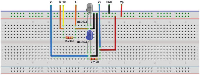

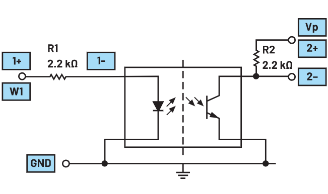

在无焊试验板上构建图5所示的电路。注意,NPN光电晶体管配置为电流吸收器,其发射极接地。注意,光电晶体管的两根引线中,较长的是集电极,两根LED引线中较短的一根接地。仔细查看组件数据手册,确保连接正确。
图5.光耦合器输入-输出特性电路。
硬件设置
配置波形发生器生成100 Hz三角波,峰峰值幅度为3 V,偏移为2.5 V。两个示波器通道均应设置为每格1 V。
程序步骤
示波器通道1用于测量电阻R1两端的电压,从而测得LED的输入电流。示波器通道2用于测量电阻R2两端的电压,从而测得NPN型晶体管的输出集电极电流。电流传输比(CTR)就是这两个电流的比值。CTR用于衡量器件的增益、效率或灵敏度。
图6.光耦合器试验板连接。
