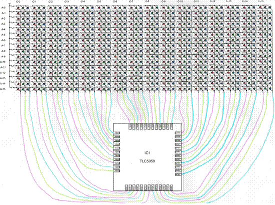

在典型 LED 显示系统设计中,一个模块包含 16 × 16 个像素(参见“LED 标牌术语”)和 3 个实现驱动所需的 16 通道器件:
IC1:16 × 16,红
IC2:16 × 16,绿
IC3:16 × 16,蓝
在将 3 个 16 输出器件的使用与一个 48 输出器件进行对比时,明显的优势是后者具有更高的集成度,可将 PCB 上驱动器 IC 的数量减少 3 倍。这可简化 PCB 布局。
以下是采用 3 个 16 输出驱动器的普通 LED 布局与采用 1 个 48 输出驱动器的相同布局的比较。在每张图的上半部分有 256 (= 16 × 16) 个 RGB 3 合 1 LED 灯,相当于 768 个独立 LED 灯。使用 48 通道驱动器可显著简化设计,无需线路跨接。
3 个 16 通道 LED 驱动器 IC
单个 48 通道 LED 驱动器 IC
