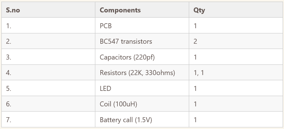

这个小小的电路也被称为 焦耳收割机,阻塞震荡期,吸血鬼火炬等。这类电路形式也多种多样。下面给出了与非常便宜器件组成的焦耳偷窃电路。它包括有两个晶体管,一个线圈,一个电容以及LED等。
下面是电路所需要的元器件表格。

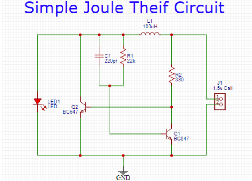

电路原理图如下图所示。当电路有1.5V电池供电后,Q1,Q2组成了多谐振荡电路。当Q2导通时,电流流过电感L1(100uH)之后,便会建立起磁场,存储电磁能量。当晶体管Q2 突然截止后,这部分的能量会释放到LED中,将其点亮。
图2  电路原理图
不过有趣的是,如果仔细观察上述电路,可以看到它与常见到的对称双管RC耦合多谐振荡电路还是有区别的。说实在的,第一眼看到这个电路,还是很难一下子看到它的工作机制,对其是否能够震荡还是存在一定疑问的。

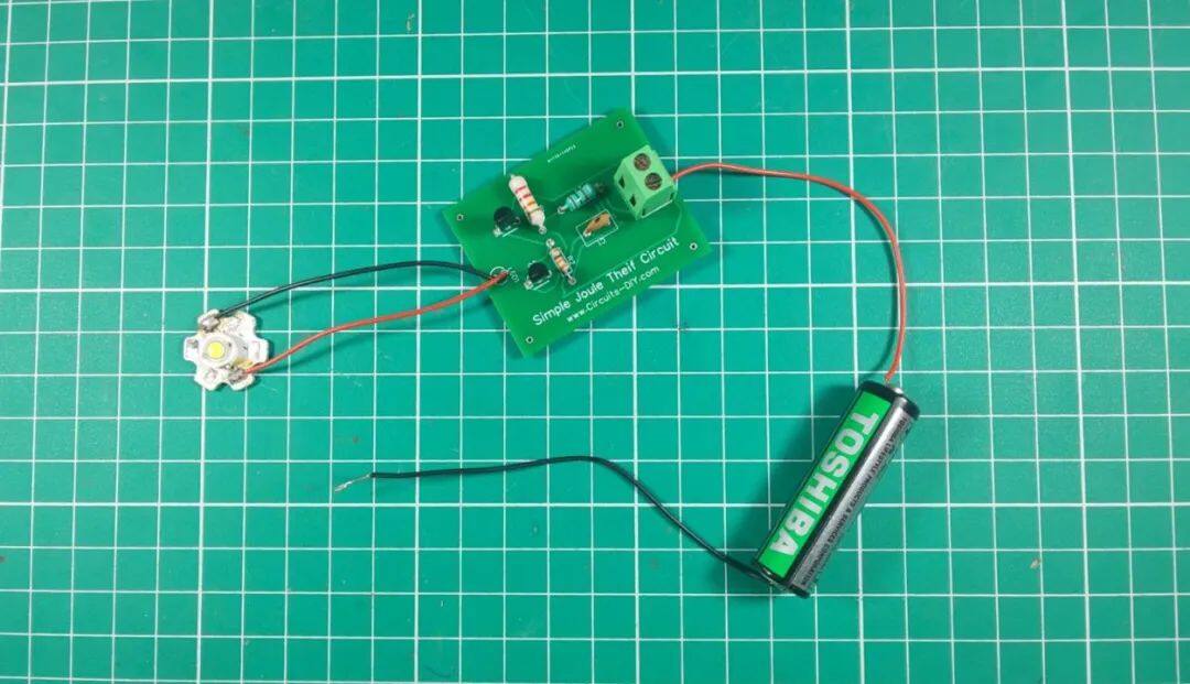

图3  组装后的电路
允许明天通过实际电路搭建测试一下,可以了解到该电路的主要工作机制。
