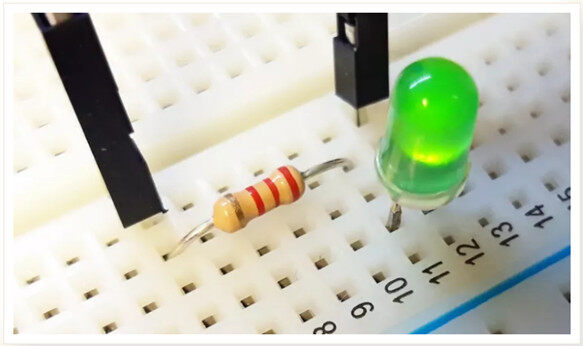

01 LED限流电阻
1.1 限流电阻
我们知道,在使用 LED的过程中,不要直接将LED连接在电源两端[1] ,因为这存在过大的电流将LED烧坏的危险。通常情况下需要在LED的管脚上连接一个限流电阻,控制流过LED的电流在合适的工作范围。
这个电流电阻的大小需要根据:
●    供电的电压:
●    LED管压降
,这由LED的颜色确定;
●    驱动电流范围:
三个因素来确定限流电阻
的大小。

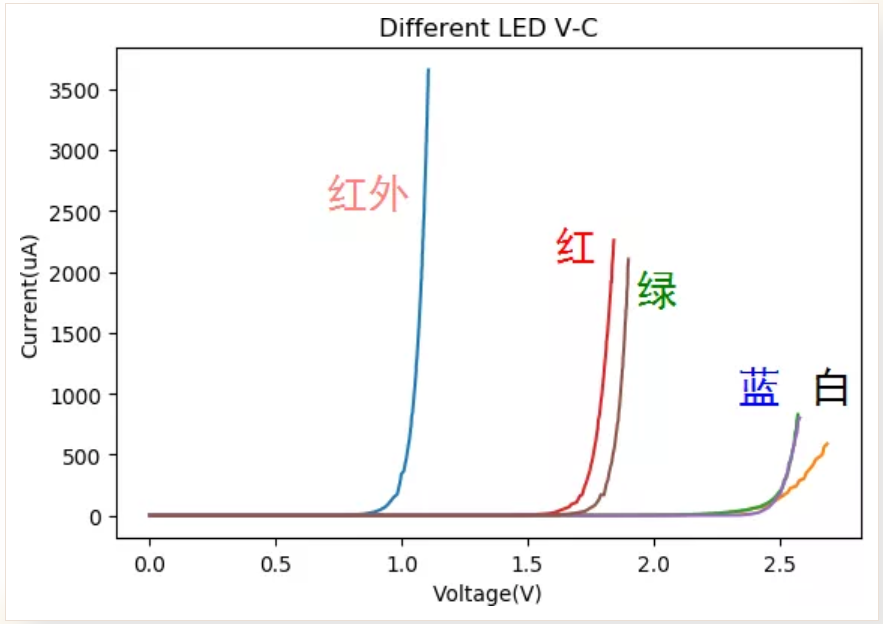

1.2 LED导通电压
在 几款不同颜色LED的伏安特性[2] 给出了实际测量到的几种不同颜色的LED的伏安特性。可以看到LED的V-A特性与普通的二极管很相似,只是导通电压随着不同的颜色LED而不同。
图1.2  不同颜色的LED的V-A 特性

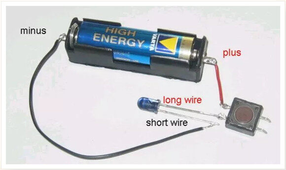

在一些特殊的情况下,如果LED的导通电压与施加的电压基本相同,而且电池的内阻相对比较大,也可以直接将电池驱动LED。
比如下面的电路来自于 Interactive digital whiteboard with a Nintendo Wii remote controler and infrared LED pen. For schools HOWTO[3] 显示了直接将红外LED连接在五号电池上的应用情况。
图1.2.2 直接将LED连接在电池两端
