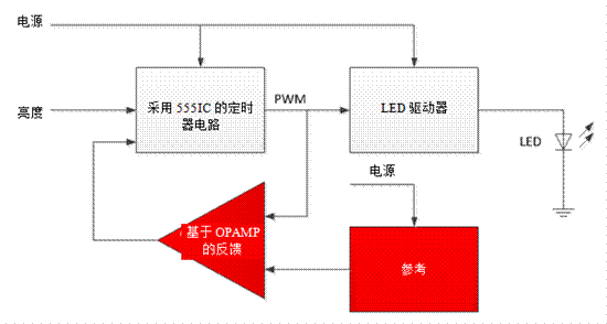

反馈:第三种可能性是使用反馈。图2描述了这一方法。原理很简单:将PWM占空比与精确参考值进行比较,然后相应地调整定时器的电路输出。这种方法操作简单而且成本效益较高。
图2:框图中添加了反馈,用于提高TI 555定时器电路生成的PWM信号的精度。
我相信您会一定会问:这种方法有效吗?答案是肯定的!汽车照明的精密PWM调光LED驱动器参考设计中包含有相关的设计细节和测试结果。
