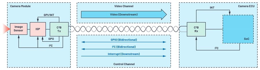

图2 C2B架构概述。

C2B是ADI公司推出的一种高清模拟视频传输技术,
C2B从一开始就是作为一种汽车级接口技术而设计的,可将高清视频从发送端传输到接收端,分辨率最高可达2百万像素(1920 × 1080)。C2B 旨在充分利用用于SD视频系统的UTP线缆和连接器的最大带宽容量。 C2B B的创新型均衡器架构支持最长30 m的线缆长度,且出现问题时无需重连机制。为确保C2B 满足所有的汽车要求,它针对EMC进行了一些优化(优化信号结构、抗混叠滤波器、频谱整形滤波器),并且ADI公司作为可靠的汽车电子供应商也值得信赖。
C2B 具有一个控制通道,可以处理高达400 kHz的I2C信号传输,最多4个GPIO信号,以及来自摄像头模块的中断信号,从而简化了包括本地配置和远程配置的系统架构。4个GPIO用于在 C2B 链路中传送静态信号。2个中断信号用于允许C2B发送端向C2B 接收端传送状态信息。C2B对控制通道数据运用CRC校验,并且能够在出现问题时自动启动重新传送。
C2B支持面向汽车应用的附加功能,如线缆诊断(线缆对电池或对地短路等)和帧数采集、生成、解码和传输,以提供对所传输数据完整性的洞察力。
C2B针对汽车应用定义和设计,采用了多种机制来确保低成本UTP线缆和低成本非屏蔽连接器传输、符合EMC要求。这包括针对阻抗不匹配的回波消除、宽带下共模抑制(使用UTP线缆时很重 要)、以及输出信号的频谱整形以减少辐射。C2B经过测试符合设备级和系统级EMC国际标准(CISPR 25第5类[辐射]、ISO 11452-2/ISO 11452-4/ISO 11452-9、ISO 7637-3 [抗干扰]、ISO 10605 [ESD]等)。

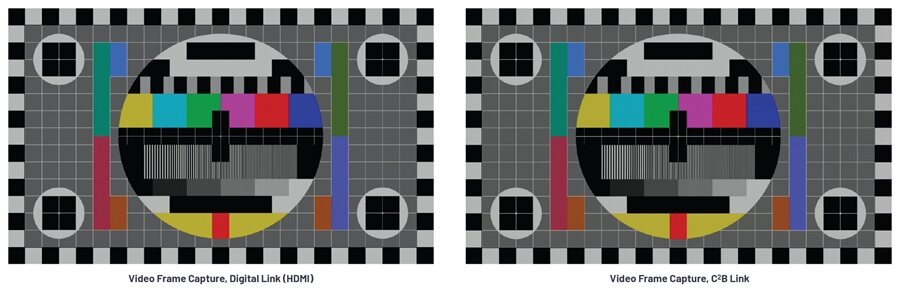

图3. 数字链路与C2B链路的视频帧采集比较。

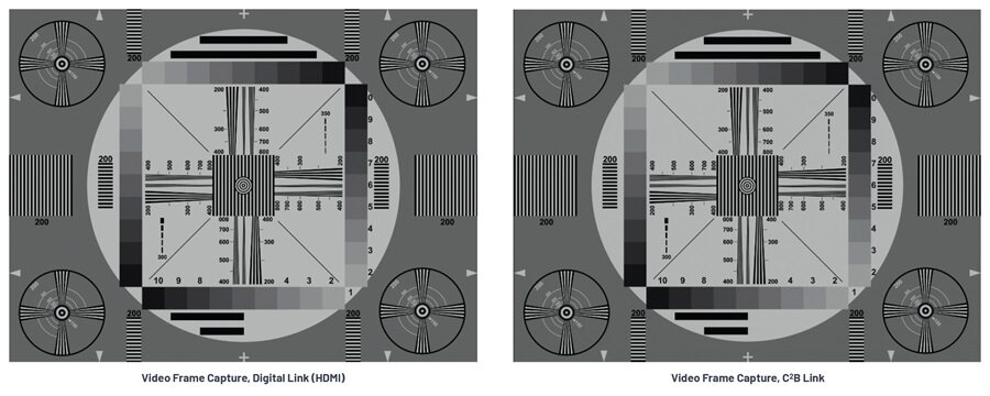

图4. 数字链路与C2B链路的视频帧采集比较。
这些特性使得C2B成为极具吸引力的解决方案,尤其是以下两类汽车制造商:仍在使用SD摄像头方案并寻求低风险升级途径的汽车制造商;以及已转向基于数字接口技术的高清摄像头方案但寻求降低成本的汽车制造商。
与其他技术相比,C2B 在下述应用领域具有明显的系统成本优势:后视摄像头、环视摄像头系统、电子后视镜和乘员监控系统等。经过独立验证的 C2B 视觉无损性具有类似于数字接口技术的高清性能,同时还可以节省大量系统成本。
