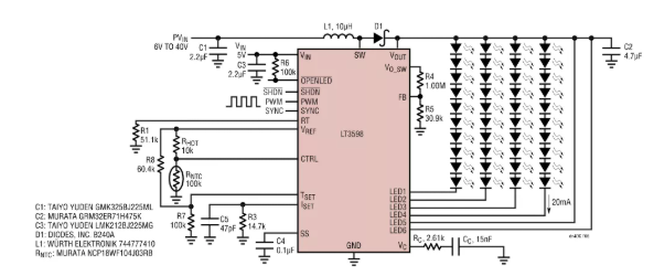

典型应用

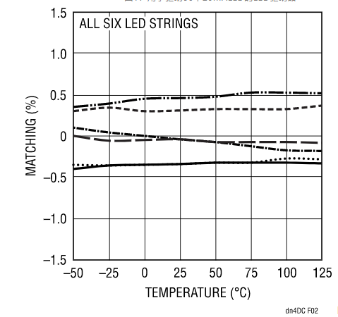

图1示出了LT3598用于驱动60个LED的6个通道,每串LED的电流被设置为20mA。CTRL引脚和PWM引脚分别负责提供模拟调光和数字调光功能。True Color PWM™调光提供了恒定的LED色彩和一个3000:1的调光比。图2示出了LED串之间的+0.5%典型电流匹配准确度,它产生了始终如一的光分布,这在大型背光源应用中是非常重要的。
图1:用于驱动60个20mALED的LED驱动器
图2:图1所示电路的电流匹配

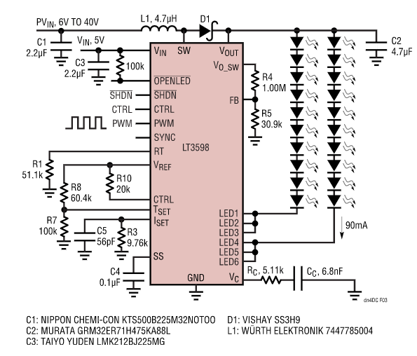

需要更多的电流?

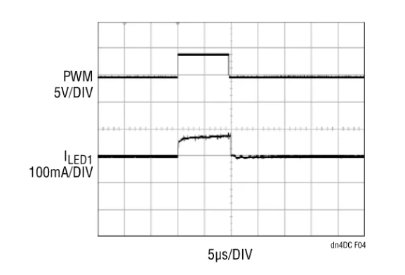

对于那些每串LED需要多于30mA电流的应用,可以容易地通过LT3598多个通道的组合来提供较高的LED电流。图3示出了一种能够以高达每串90mA的电流来驱动两串LED的配置。在125°C结温(最坏情况)条件下的1000:1 PWM调光波形示于图4。
图3:用于驱动两串90mA LED的LED驱动器
图4:图3所示电路提供的1000:1 PWM调光(在125°C)

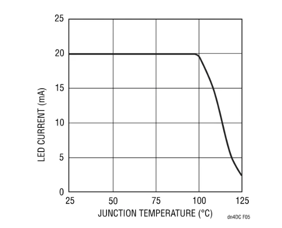

用于提供热保护功能的TSET引脚
可通过设置TSET引脚电压来限制LT3598的内部结温。当达到该温度时,如果结温继续增加,则LED电流将线性地减小(如图5所示)。这种热调整功能在高环境温度条件下提供了重要的保护作用,并允许针对典型(而不是最坏情况)环境温度来对某种给定的应用进行优化。
图5:TSET功能在高温条件下将减小LED电流
