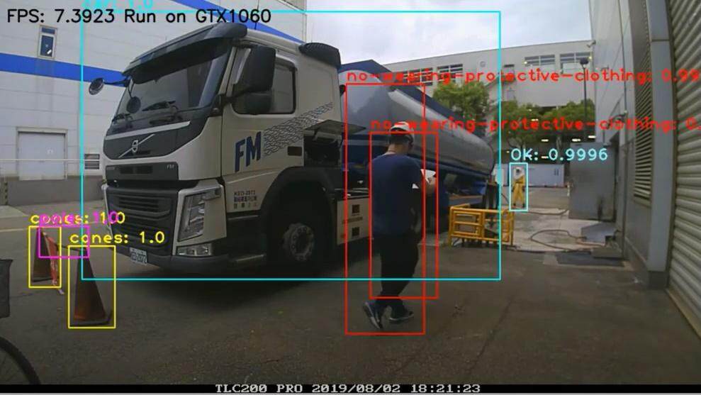

当加油车到达制造工厂时,它可能会带来许多安全隐患,而这些问题可以通过智能人工智能视觉轻松解决。首先,如果制动不正确或者失灵,可能导致车辆翻滚。训练人工智能机器视觉系统来监控车辆的运动,当其状态发生改变时可以立即发出警报。
相关设施还必须在加油的过程中考虑操作人员的位置,因为存在不同类型的分区违规。确保所有现场工人都了解存在的安全风险变得至关重要。例如,有必要在车辆的四个角放置路锥,并确保为车辆加油的操作员穿着合适的个人防护装备——人工智能视觉可以执行所有的安全检查,以确认所有的流程都是正确的。(参见图2)
图2:虽然主管在现场可以加强安全流程的执行,但并不总是可行的。如果有人闯入危险区域,人工智能机器视觉就可以立即发出警报。
来自人工智能机器视觉系统的即时警报可以警告操作员的安全漏洞并防止其受伤。它还创建了问责制;如果有人在没有穿个人防护装备的情况下进入了不安全的区域,那么记录的图像可以标记错误并教育员工,以防止将来再次犯错。

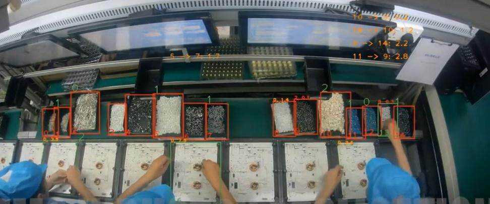

对于制造业而言,“周期时间“是生产效率的关键性能指标。它表示一个团队在产品准备好发货或之前花费在生产项目上的时间。使用人工智能相机技术监控员工的行为和位置,有助于执行标准化流程(SOP)并提高员工的效率,缩短周期时间。
图 3:电子制造产线上的行为和位置检测,有助于提高生产力,并改善订单、数量和生产线之间的平衡。
来自实时视频的行为和位置检测扮演者至关重要的作用,它可以将数字内容和信息叠加在模拟量的世界上。行为和位置使用一组骨骼标志点(例如手、肘或肩)来描述身体的位置和运动。
人工智能机器视觉让工厂操作员和工人能够专注于身体位置是如何影响他们的工作。行为和位置数据是一个很好的培训工具,可以知道操作员如何放置手臂和手才更符合人体工程学、更高效地工作;它还可以改善人们的姿势,这也是另外一个显著的优势。(见图3)
跟踪操作人员是否在生产线上的工作站上,也可以实现自动化并验证时间表。监控他们是否积极遵守标准流程,确保质量管理和生产线平衡。

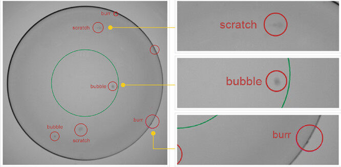

利用人工检查产品的质量,其耗时有长有短,最终会导致产线的瓶颈。传统的AOI(自动光学检测)机器视觉,凭借其卓越的准确性和高效率,能够比专业的质量控制人员更快地检测到易于发现的产品缺陷。但是,当缺陷难以检测时,例如隐形眼镜上的缺陷,这些机器视觉系统在准确度和一致性方面则难以满足实际需求。
虽然大多数制造商采用随机抽样的方法来测试产品是否存在缺陷,但是这种方法在隐形眼镜的生产线上是不适用的,因为每片镜片都需要检查。质量控制人员每班最多只能检查4000个镜片,因此产生了生产瓶颈。此外,误检和漏检也是不可避免的。
由于隐形眼镜是透明的,因此,采用机器数据的检测方式历来是这个行业面临的重大挑战。传统的AOI依赖固定的几何算法来发现缺陷,但从透明物体中获取高质量的图像具有较大的难度,从而导致检测的性能无法被客户接受。
使用基于人工智能的智能相机搜集数据用以训练人工智能算法,并持续迭代检测的性能,以此提供更好的解决方案。基于人工智能的智能系统可以识别常见的缺陷,例如毛刺、气泡、边缘粗糙、颗粒、划痕等等(见图4),同时会保留检查日志以供客户参考。
图4:基于人工智能的智能AOI甚至可以检测透明隐形眼镜中的微小缺陷,与之前使用人工的质量控制流程相比,检测效率得以显著提升
相比人工视觉检测,每个基于人工智能的智能相机可以检测50 多倍数量的隐形眼镜,而且检测精度从 30% 提高到 95%。
