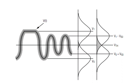

接收到的光信号首先被转换为光电流,并由跨阻放大器(TIA)放大。限幅放大器充当“决策”电路,在该电路中,将采样电压v(t)与决策阈值Vth进行比较。在此数据决策点,信号由于随机噪声和ISI的积累而显着降低,导致由于眼图闭合而做出错误的决策。
在实际的接收器实现中,由于接收器带宽限制,基线漂移或有源组件的非线性而存在ISI。如果我们在数据决策之前监视信号眼图,我们会发现,除了随机噪声之外,信号还存在一定量的由ISI引起的有界振幅波动,这表现出很强的模式依赖性。
要估计ISI对光学灵敏度的影响,一种简单的解决方案是考虑最坏情况下的放大噪声分布。通过将高斯分布的平均值从V1和V0移至下幅度边界(V1-V(ISI))和(V0 + V(ISI)),可以单独完成此操作。假定V(ISI)是由ISI引起的垂直眼图闭合(图2)。在这种情况下,可以通过根据最坏情况的噪声分布计算BER来获得信号Q因子。

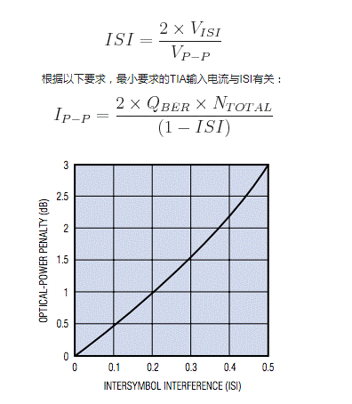

如果我们将垂直闭眼时的ISI定义为:
ISI损失定义为与ISI = 0时的理想情况相比,存在ISI时光学灵敏度的差异。计算结果如图3所示。对于10%ISI失真,光功率损失为0.46dB。
