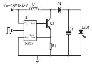

下图输入电压范围从 1.6 V 到 2.4V ZD输出 335mA,符合单节干电池的单颗LED升压型驱动IC.

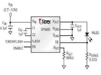

SP6685是一种恒定电流充电泵。主要用于驱动数码相机和摄像手机中的半导体闪光灯。也可用于摄像机断续高亮度照明灯。该充电泵可以设定二种不同的恒定电流值,分别驱动照相机闪光灯和摄像机照明灯。SP6685可以自动转换升压和降压工作状态,确保半导体照明灯(LED)的工作电流与正向电压无关。该电路所需的电流采样基准电压很低(50mV),可以选用阻值很小的表面贴装电阻器。

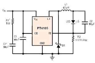

PT4105 是一款大功率LED 驱动用18V 降压转换器。它包含一个PWM 控制器、一个高JD的能带隙参考源、一个误差放大器、相位补偿电路、软启动电路、保护电路、IC 使能电路、输入电压检测电路、逻辑控制电路和功率MOS 管。PT4105 采用固定频率的电压模式来调节LED 电流,其200mV 的低反馈电压可降低功耗和提高效率。此外,PT4105 还含有限流功能以及过热保护功能以避免在输出过载时对器件造成损害。
PT4105 是5-18V 输入电压下驱动白光LED 的理想选择。PT4105 可驱动单颗1W(350mA)或3W(700mA)白光或其他颜色的LED。其宽的输入电压范围和高输出电流能力,也可以用来驱动3 颗串联1W 或3W 白光LED,或者串-并组合驱动3x3 颗1W 白光LED,等等。
