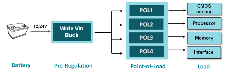

图1 前视摄像头系统框图
第一节  供电模块
摄像头供电系统,如图2所示,一般先从蓄电池取电,经过一级变换后将电压转换为5V/3.3V的中间电压。然后经过第二级电压变换,转化为负载需要的电压。一般来说,基于车载摄像头的使用以及安装场景,前视摄像头供电系统一般需要满足以下三个需求:
(1)尽可能小的体积;
(2)较好的热性能;
(3)易于使用且支持后续编程拓展。
那下文将会紧扣这三点,从(i) 一级(Pre-regulation)电源; (ii)二级(POL)电源两部分对TI提供的解决方案以及明星产品做一个详细介绍。
图2 Front camera供系统框图

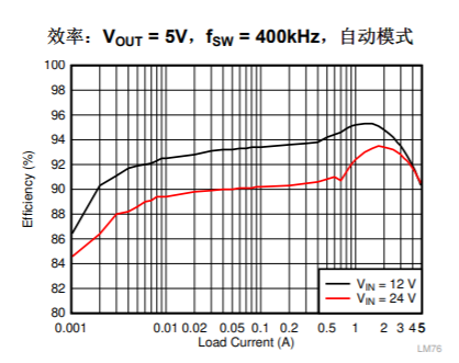

以LM7600X-Q1系列同步降压芯片为例,该系列
(a)提供Pin-to-Pin的不同电流挡位选择,有利于后续的产品升级;
(b)能够实现PFM和PWM模式无缝切换,提高轻载时的效率(LM76003-Q1最高效率达到95%,如图3(a));并且导通电阻较小,确保高效;

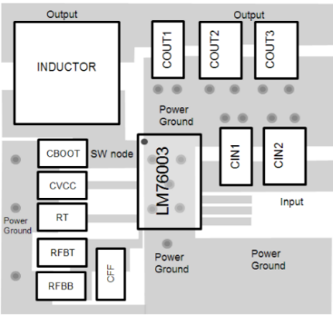

(c)外围电路简单,引脚专为简化 PCB布局而设计,可提供优异的 EMI (CISPR25) 和热性能,,如图3(b).
(a)     LM76003-Q1效率曲线
(b)引脚布局优化图
图3 LM76003-Q1重要参数图

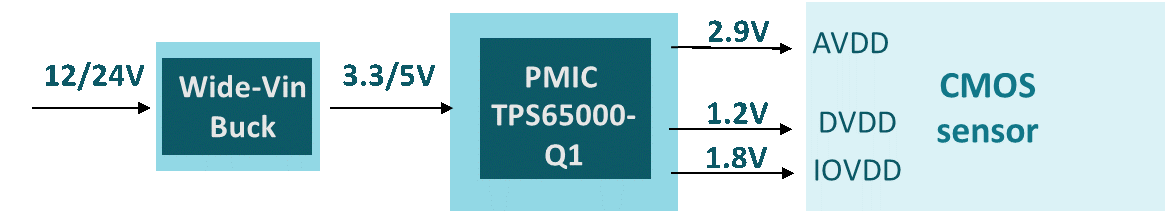

(a)Integrated集成方案:PMIC(TPS65000-Q1/TPS650320-Q1)
以利用TPS65000-Q1给某品牌CMOS传感器供电为例,TPS65000-Q1提供两路高精度输出的LDO以及一路高效率Buck,且输入可调,能够使用多品牌不同电源轨的需求。且buck频率高达2.5MHz,有效地减小了电感等无源器件的体积,从而缩小了整体模块的体积。
图4 集成供电方案
后续即将量产的TPS6503X-Q1系列PMIC,针对不同的CMOS供应商,给出了定制的PMIC解决方案,详见文档:https://www.ti.com.cn/cn/lit/an/slvaey0a

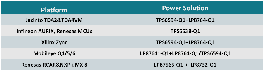

由于前视摄像头处理器中集成了GPU、Safety MCU、图像信号处理器ISP以及以太网接口等模块,因此电源需求较多,且对各路电源要求不一。TI 为多种processor定制了PMIC供电方案。以处理器中常用的PMIC芯片——TPS6594-Q1为例,
●     TPS6594-Q1集成了5路Buck和4路LDO(其中一路极低噪声的LDO);
●     具有低EMI噪声以及良好的热性能,并且外围电路较少、易于使用;
●     PMIC剩余输出的Buck通道,还可以用来给存储器(Memory)供电,能够有效缩小整体解决方案的体积。
TI为不同的处理器(TDA4/Mobileye Qx/Xilinx /NXP等)定制的PMIC供电方案,如下表所示。
表3  Processor 供电PMIC选型表
Mobile EyeQx供电参考设计:  https://www.ti.com.cn/cn/lit/an/snva869/snva869.pdf
Xilinx 供电参考设计:  https://www.ti.com.cn/cn/lit/ug/tidt182/tidt182.pdf
Renesas R-Car M3供电参考设计:https://www.ti.com.cn/cn/lit/ug/snvu675/snvu675.pdf
