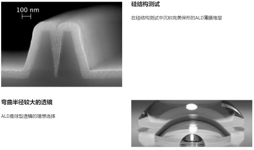

ALD光学镀膜应用方面有其独特的优势,原子层沉积技术适用于在三维结构的部件产品,尤其是带有较大深宽比结构的沟槽、微孔以及复杂曲面的产品上沉积高保形、高致密、高均匀性的光学薄膜。这种特性有效地弥补了现有的PVD镀膜技术的不足,在现代光学镀膜领域正受到越来越多的重视。
图3:ALD技术可用于任意形状的光学器件、球型透镜、光栅等应用的批量镀膜

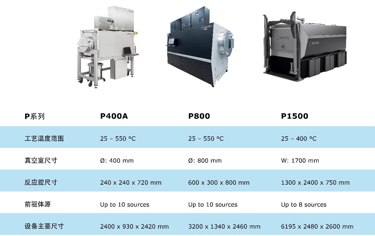

思锐智能旗下Beneq倍耐克公司致力于开发适合光学镀膜工业化生产的原子层沉积设备已有十多年的经验,是ALD技术和设备在光学应用最早的开拓者,积累非常深厚。公司设计和制造的P400A、P800、P1500、C2R 原子层沉积设备系列克服了同类原子层沉积设备沉积速率慢、不兼容大尺寸产品、难以大规模生产的局限,可完全满足现代光学规模化、高要求的镀膜产品的生产需要。
图4:Beneq P系列ALD设备的产品特性对比
思锐智能中国区销售总监刘春亮表示,Beneq P系列ALD设备发展已很成熟,适合做一些大批量的产品,如一次做几百片甚至几千片的量,产能可观。而且该系列均搭载高容量反应器,是从研发阶段到大规模工业化生产的理想工具。此外,P系列设备还支持定制反应腔的配置选项,适用于各种基底;而且反应腔易于更换,从而最大限度减少了因维护造成的停机时间。

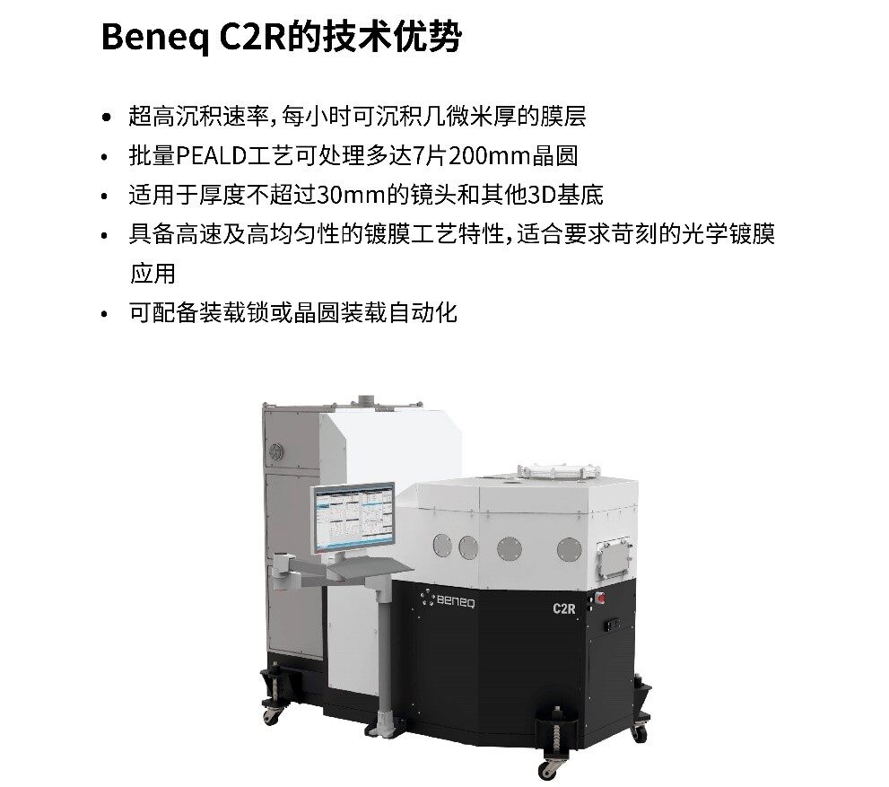

为了进一步提升ALD的镀膜速度以媲美传统的PVD,在本届CIOE上,Beneq还展示了最新的C2R旋转等离子体增强型ALD(PEALD),C2R系列是将空间ALD技术加上等离子技术结合在一起,这是思锐智能的首创,目前在整个ALD行业也是独一无二的。
图5:Beneq C2R设备能够为客户带来一系列技术优势
相比P系列,C2R设备每批的产量相对较少,例如8寸的晶圆它一次能做7片,但是沉积速率很快,每小时可沉积几微米厚的膜层,可以跟传统的PVD沉积速率匹敌,令很多客户感到惊喜。“C2R与P系列各有各的优势,很好地形成了互补,满足不同客户得需求,也因此在本次展会上吸引了不少客户前来了解洽谈。“刘春亮表示。
