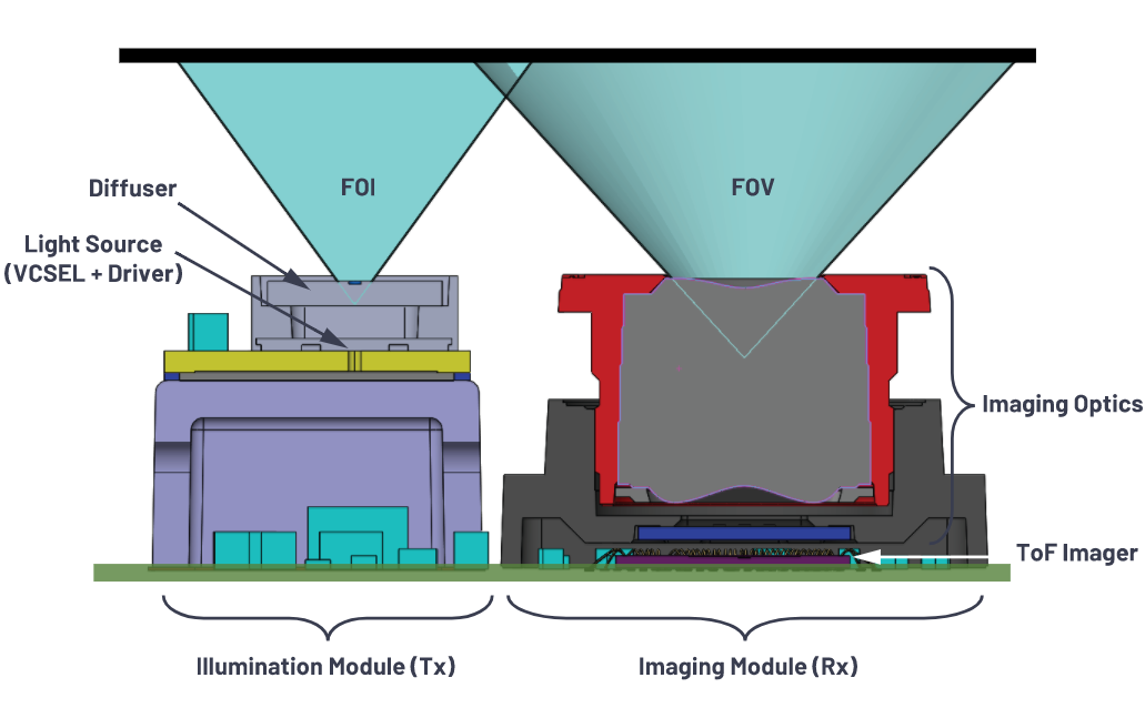

图2显示了光学系统架构。它可以分为两个主要子模块:成像模块(也称为接收器或Rx)和照明模块(也称为发射器或Tx)。下面介绍每个组件的功能、ToF系统特有的要求以及相应的设计示例。
照明模块
照明模块由光源、以高调制频率驱动光源的驱动器、将光束从光源投影到设计的照明区(FOI)的漫射器组成,如图2所示。
图2.ToF光学系统架构横截面示例

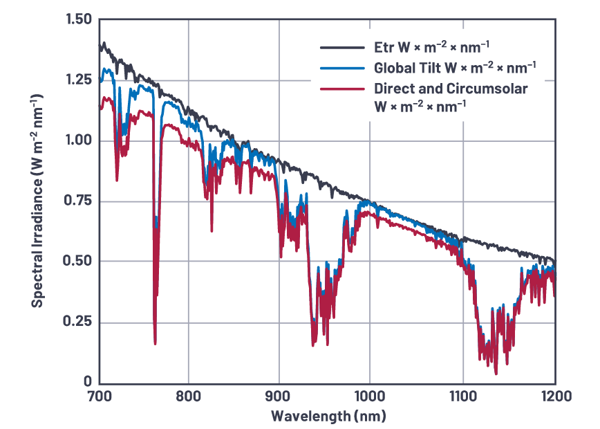

●     太阳光
虽然可见光谱区域中的太阳光最强,但NIR区域中的能量仍然很大。阳光(更一般地说是环境光)会增加景深噪声,缩短ToF摄像头的有效距离。幸运的是,由于大气吸收,阳光辐照度在920 nm至960 nm区域中急剧下降,与850 nm区域相比要小一半以上(参见图3)。在室外应用中,工作在940 nm的ToF系统可以更好地抑制环境光,实现更好的景深测量性能。
图3.太阳光谱辐照度(NIR)3

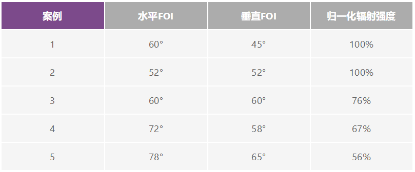

光源产生恒定的光功率,其分布到漫射光学元件所产生的FOI内的三维空间中。随着FOI增大,每立体弧度(sr)承受的能量——即辐射强度[W/sr]——减小。了解FOI和辐射强度之间的消长关系很重要,因为这会影响ToF系统的SNR,进而影响景深范围。
表1列出了FOI的几个例子及其对应的辐射强度(归一化为60°×45°FOI的辐射强度)。注意,辐射强度计算为每个矩形立体角的光功率。
表1.归一化辐射强度

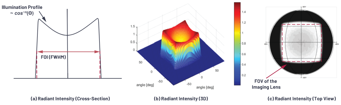

●     FOI内的照明剖面形状

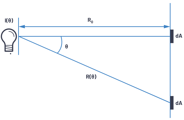

ToF泛光照明的最常见辐射强度剖面呈蝙蝠翼形状,其剖面以cos-n(θ)变化,以补偿成像透镜的衰减(即相对照度)。图5显示了蝙蝠翼形照明剖面的例子。如果希望一个平坦目标在成像器的像素阵列上实现恒定辐照度,则还应考虑目标中心与目标边缘之间的辐照度(E)以cos3(θ)的衰减因子衰减[W/m2],定义如下:
其中,E为辐照度,dA为光功率dφ照射的表面积,R(θ)为图4中定义的光源到dA的距离,dΩ = dAcos(θ)/R(θ)2。
图4.辐照度分布与强度的关系

图5c显示了FOV内的照明剖面的二维积分的概念。
●     FOI外的光功率衰减
图5.照明剖面示例

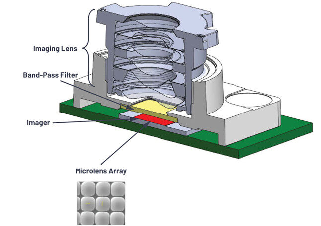

成像模块由成像透镜组件、带通滤波器(BPF)和成像器上的微透镜阵列组成。成像器上的背面光学堆叠的厚度和材料应优化,以降低背反射。图6为成像模块的插图。
图6.成像模块插图

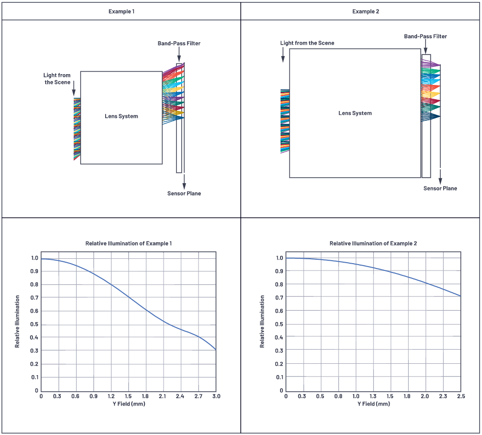

●     相对照度(RI)和主光角(CRA)
RI定义为:
在无失真、无暗角的透镜系统中,传感器照度以(cos q)4定律减小,其中q为传感器平面上的CRA入射角。结果是越趋向传感器边界,图像相对越暗。在透镜系统中引入负失真,可以减少辐照度衰减。
传感器边缘处的最大CRA应基于成像器微透镜阵列规格进行优化。较小的CRA有助于缩小BPF的带宽,从而实现更好的环境光抑制。
以下例子展示了CRA和视场上的聚焦光锥尺寸如何影响RI。随着场角增大,图7中示例1的透镜系统具有更大的CRA和逐渐减小的成像锥(即更大的f/#)。相应的RI随着场角显著下降,如相应的RI图所示。图7中的示例2表明,使CRA最小化并让视场上的f/#保持均匀,便可很好地维持RI。

●     微透镜阵列
ToF背光照明(BSI)传感器一般具有一个微透镜阵列层,它会汇聚入射到图像传感器的光线,使到达像素调制区域的光子数量最大化。微透镜的几何形状经过优化,以在光子转换为电子的像素区域内实现最高吸收。
图7.相对照度示例
在许多透镜设计中,越靠近传感器的边缘,图像高度越高,透镜的CRA随之增大,如图8所示。当CRA过大时,偏斜入射会导致像素的吸收损耗和相邻像素之间的串扰。设计或选择成像透镜时,应使透镜的CRA与微透镜阵列的设计规格匹配,这点很重要。例如,在传感器的水平和垂直边缘,与ADI ToF传感器ADSD3100匹配的最佳CRA约为12°。
图8.成像透镜的最大CRA
