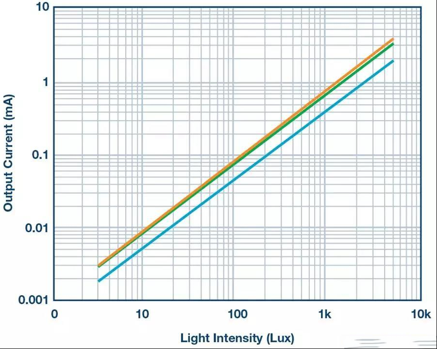

图1. 用于测量光强度的电路设计 所示电路由三个精密的电流-电压转换器(跨导放大器)组成,每种颜色(绿光、红光和蓝光)对应一个。电流-电压转换器的输出连接到Σ-Δ模数转换器(ADC)的差分输入,从而将测量值作为数字数据提供给微控制器以做进一步处理。 光强度转换为电流 根据光强度,会有或多或少的电流流过光电二极管。电流和光强度之间的关系近似为线性,如图2所示。图中显示了红光(CLS15-22C/L213R/TR8)、绿光(CLS15-22C/L213G/TR8)和蓝光(CLS15-22C/L213B/TR8)光电二极管的输出电流与光强度的特性曲线。
图2. 红光、绿光和蓝光光电二极管的电流与光强度的特性曲线 然而,红光、绿光和蓝光二极管的相对灵敏度是不同的,因此每级的增益必须通过反馈电阻 RFB单独确定。为此,必须从数据手册中获取每个二极管的短路电流 (ISC)),然后在由其确定的工作点处获得灵敏度 S (pA/lux)。RFB计算如下:
