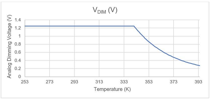

图2: MPQ2489-AEC1模拟调光曲线 我们采用NTC 热敏电阻(TDK 的 NTCG164BH103JTDS)来采样温度,其作为电压电阻分压器的一部分连接在电路中。NTC 电阻变化会引起分压器输出端电压根据温度变化。这会改变 DIM 引脚上的电压,从而改变输出电流。 施加到 DIM 引脚上的标称电压由 1.25V 参考电压设置。 这确保了温度低于 70°C 阈值时的输入电压稳定。此外,电阻分压器的电源电压通过250mW 齐纳二极管设置为固定的 6.2V。 当器件温度为 70°C 或更低时,参考电压提供的 1.25V 限制了 DIM 输入,并向 LED 提供550mA 电流。 一旦温度超过 70°C 阈值,电阻分压器输出将降至 1.25V 以下。然后 DIM 输入遵循电阻分压器配置文件,随着温度的持续升高,继续降低 LED 驱动电流。 仿真测试用于估计电路的操作。本示例的仿真结果表明,在达到温度阈值之前,DIM 电压稳定在 1.25V;达到阈值之后,DIM电压呈指数下降,在温度为 120°C 时达到0.3V最小输出(见图 3)。

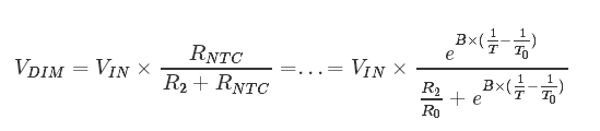

图3: 仿真测试结果 该系统有一个缺点,即 NTC 电阻遵循 Steinhart-Hart 方程随温度变化,我们通过方程 (1)来计算其值:
 Steinhart-Hart方程表明,温度与NTC电阻值之间的关系是非线性的,因此电阻分压器与温度之间也是非线性关系。 因此,由温度引起的电流下降也是非线性的。这种下降可以用等式 (2) 来估算:

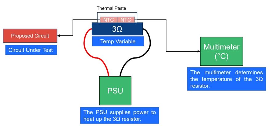

 尽管存在一些缺陷,该电路仍然提供了一种小巧而简单的解决方案,可以在高温下降低 LED 驱动电流,从而延长这些组件的预期寿命。 结果验证 为了测试电路性能,我们构建一个系统来模拟真实用例(见图 4)。用一个3Ω 电阻代替LED,通过在其两极之间施加压差来加热。然后,将选定的 NTC 用导热膏连接在电阻上,以确保尽可能精确地检测电阻/温度。最后,将NTC 连接到设计的电路中。通过改变电阻温度(改变提供的电源电压),获取DIM 电压曲线。

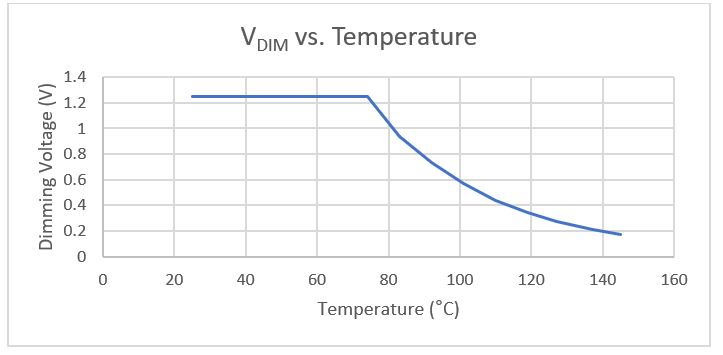

图4: 测试装置 在 25°C 至 145°C 的温度范围内进行测试。 图 5 显示的结果达到了预期的电路性能。当温度低于 74°C(接近估计的 70°C 阈值)时,电路的输出电压 (VDIM) 保持在稳定的 1.25V。超过此温度后,在145°C 时,电压降至 0.25V。

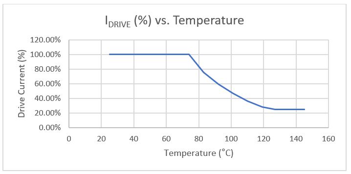

图5: 测试结果-调光电压与温度之间的函数关系 图 6 显示了当 LED 温度低于 74°C 时,获得的驱动电流稳定为 100%。一旦温度超过该值,驱动电流便会降低以减少散热,并抵消温升。该测试以及针对图 5 所做的测试,均证实了设计的预期功能。通过成功地限制高温下的输出电流,电路组件可以避免过热造成损坏。
