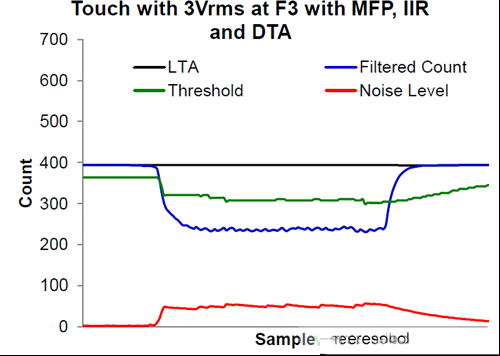

 借助于硬件中内置的多频率扫描和处理、展频调制、零交叉检测,支持电容技术的按钮会克服系统中噪声的影响。下面的图片显示的是用上面提到的技术所处理的干扰信号。

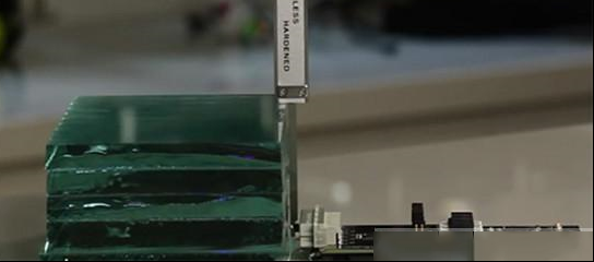

 厚保护罩和手套问题 为了保护电子元器件不受危险和不洁净环境的影响,工业用面板经常具有一个厚玻璃或塑料保护罩。在不对保护罩进行钻孔的情况下,通常不太可能将机械按钮安装在所需要的地方,而这就容易使面板出现故障。工业环境还经常需要戴着手套进行机器操作。虽然这对于机械按钮来说不是什么大问题,但这会对电容触摸解决方案产生巨大影响。 电容按钮可以透过60mm厚的玻璃和25mm厚的塑料保护罩正常运转,这也就在保持保护罩材料完好无损的同时,实现无菌以及危险环境中的使用。

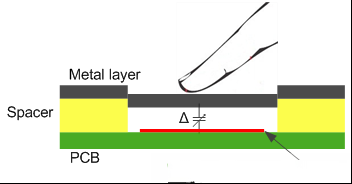

 电容按钮依靠电容值的变化来理解一条命令,当一个接地物体—人手—来到触摸传感器的电场中时,检测被触发。佩戴工业用手套在人手与电极之间增加了一层绝缘材料(电介质),从而导致不可靠检测。 通过使用金属保护罩,可以在佩戴手套时对电容触摸屏进行操作。不是测量手进入电场中所导致的电容变化,它测量的是接地金属保护罩变形弯曲所导致的电容变化。这使得这项技术支持手套友好设计。
