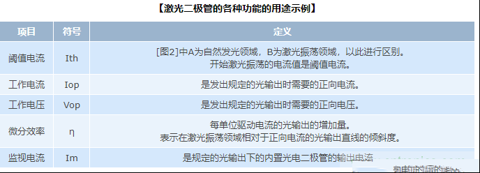

 注入电流-光输出 (I-L) 特性:测量方法 测量激光二极管的光输出时使用光功率计。 设置受光面时,使激光的所有光束都入射到光功率计的受光面上。 将受光面相对光轴倾斜5~20°,以避免来自光功率计受光面的反射光返回到激光二极管。 I-L特性表示正向电流 (IF) 和光输出 (PO) 的关系,可读取阈值电流 (Ith) 和工作电流 (Iop) 。 监视电流 (Im) 是用内置的光电二极管监视从激光芯片后面射出的激光时的输出电流。 【测量示意图】
 注:因为这些测量受温度影响很大,所以请在激光二极管上安装散热板,使用温度控制器在控制壳体温度的状态下测量。
