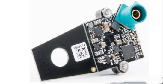

图1-数字摄像头功能框架图 TI针对数字摄像头,有一些完整参考设计,如TIDA-01003就是汽车用100兆摄像头模组的参考设计。设计相关的原理图、PCB文件和BOM都是在TI官网公开。也借这个参考介绍一下数字摄像头模组主要功能。

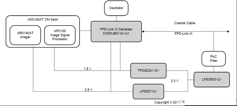

图二 – TIDA-01003设计实物图 汽车1MP摄像头模组参考设计利用CMOS成像在FPD_LINK Ⅲ上提供多种未压缩的视频格式,支持8位和10位YUV42。FPD_LINK Ⅲ 串化器技术可以通过同轴电缆传输视频数据,双向控制信号和电源。输入电压范围是4~36V。 下图是此参考设计的系统框图,利用加串器DS90UB913A-Q1、宽电压输入电压降压器LM53600-Q1、低输入电压降压器TPS62261-Q1、LDO LP5907-Q1 和ON的传感器及图像信号处理器(ISP)。
图三 – TIDA-01003设计系统框图 从系统功能框图可以看出,在此应用上主要有以下几大产品部分: 1. 宽输入电压的降压器:把PoC传过来DC电压降为3.3V,供后级电源用,在现实使用,PoC上的电压有很大差别,从7~24V都可以1)、商用车的24V电池电压,设计中直接利用电池电压给到PoC;2)、乘用车12V电池电压系统;3)在解串单元那边就对电池电压进行稳压,有升有降,如乘用车,有的利用升降压稳在12V,有的也把电压降到9V等。因为ISO7637测试要求,12V电压输入会要求耐压36V,24V电压输入会要求耐压60V。针对性介绍几款TI的同步降压稳压器产品: ●     LM53600-Q1:    ○ 宽运行输入电压范围:3.55V 至 36V(瞬态电压最高达 42V)    ○ 最大电流负载:650mA (LM53600-Q1),1000mA (LM53601-Q1)    ○ 提供扩展频谱选项    ○ 2.1MHz 固定开关频率    ○ 具有可湿性侧面的 10 引脚 3mm x 3mm 小外形尺寸无引线 (SON)●     TPS560430-Q1(New):    ○ 输入电压范围:4V 至 36V    ○ 最大电流负载:600mA    ○ 2.1MHz 开关频率    ○ SOT-23-6 封装2.90mm × 1.60mm    ○ 集成同步整流,内置补偿功能,便于使用●     LMR36006-Q1(New):(这个是针对24V乘用车电压,耐压要求高达60V)    ○ 输入电压范围:4.2V 至 60V    ○ 最大电流负载:LMR36006-Q1 (600mA) LMR36015-Q1(1.5A)    ○ 400KHz,2.1MHz 开关频率可选    ○ 扩频调频功能    ○ 2.00mm x 3.00mm VQFN-HR(12)    ○ HotRod™ 封装可以实现低EMI 和最少的开关节点振铃●     TPS62172-Q1:(用于前端已经带稳压功能的电路)    ○ 输入电压范围:3V 至 17V    ○ 最大电流负载:500mA    ○ 开关频率典型值高达2.25MHz    ○ 2 × 2mm WSON-8 封装 2. 低输入电压的降压器:(主要是供电压给串化器和ISP)●     TPS62261-Q1:    ○ 输入电压范围:2V 至 6V    ○ 最大电流负载:600mA    ○ 开关频率典型值高达2.25MHz    ○ 2x2mm SON/TSOT23●     TPS62242-Q1:    ○ 输入电压范围:2V 至 6V    ○ 最大电流负载:300mA    ○ 开关频率典型值高达2.25MHz    ○ 2x2mm TSOT23-5 3. 低噪声的LDO:●     LP5907-Q1:    ○ 输入电压范围:2.2V 至 5.5V    ○ 输出电流:250mA    ○ 电源抑制比 (PSRR):1kHz 频率时为 82Db    ○ 无需噪声旁路电容1.00mm x 1.00mm X2SON封装●     TLV702-Q1:    ○ 输入电压范围:2V 至 5.5V    ○ 输出电流:300mA    ○ 高电源抑制比(PSRR):频率1kHz 时为68Db    ○ 1.50mm × 1.50mm WSON封装●     TLV710-Q1:(双路LDO可以同时替换LDO和低压降压稳压器)    ○ 输入电压范围:2V 至 5.5V    ○ 输出电流:550mA(双路合计最大值)    ○ 高电源抑制比(PSRR):频率1kHz 时为70Db    ○ 1.5mm × 1.5mm SON-6封装 4. 加串器 ●     DS90UB913A-Q1:    ○ 25MHz 至 100MHz 输入像素时钟支持     ○ 可编程数据有效载荷:    ○ 10 位有效载荷,高达 100MHz     ○ 12 位有效载荷,高达 75MHz●     DS90UB933-Q1:(相比参考设计的DS90UB913A-Q1,更推荐更高的并行时钟的DS90UB933-Q1)    ○ 支持 37.5MHz 至 100MHz 输入像素时钟    ○ 可编程数据有效载荷    ○ 10 位有效载荷,高达 100MHz    ○ 12 位有效载荷,高达 100MHz    ○ 5.00mm × 5.00mm WQFN    ○ 能够驱动长达 15m 的同轴或屏蔽双绞线 (STP) 电 缆●     DS90UB953-Q1:(MIPI CSI)(对应参考设计TIDA-020000)    ○ 4.16Gbps 级串行器支持高速传感器包括全高清1080p 2MP 60fps 和 4MP 30fps 成像器    ○ 符合 D-PHY v1.2 和 CSI-2 v1.3 标准的系统接口    ○ 多达 4 条数据通道,每通道速率为 832Mbps    ○ 支持多达四个虚拟通道     ○ 小型 5mm × 5mm VQFN 封装    ○ 1.8V 单电源    ○ 支持单端同轴或屏蔽双绞线 (STP) 电缆 在实际的产品设计中,还要需要ESD防护,电压稳定性监控,来保证传感器、图像信号处理器和加串器的稳定工作,还会额外加上ESD保护器件在差分线和电压监控在3.3V系统上。对此我们的推荐是TI如下器件: 1. ESD 管 ●     TPD2E001:适用于高速数据接口的低电容、2 通道 +/-15kV ESD 保护阵列 2. 电压监测芯片 ●     TPS3809-Q1: 具有低电平有效推挽复位功能的汽车小尺寸3 引脚电压监控器    ○ 2.90 mm × 1.60 mm SOT-23(3)封装    ○ 2.5 V, 3 V, 3.3 V, 5 V电压监控    ○ 200ms 上电延迟 更多参考设计: 1. TIDA-020000:260 万像素汽车摄像头模块参考设计采用 POL PMIC、FPD-LINK III、监测器2. TIDA-020003:采用/不采用 MIPI CSI-2、PMIC、FPD-Link III 视频接口技术的汽车类 200 万像素摄像头模块参考设计3. TIDA-050015:针对解决方案尺寸和低噪声进行了优化的汽车 ADAS 摄像头电源参考设计 更多资源烦请访问TI官网获取更多信息。 参考文献: 1. TIDA-01002: 采用 YUV422 输出、FPD-Link III 和同轴电缆供电技术的汽车类 100 万像素摄像头模块参考设计2. 低噪声CMOS摄像头供电参考3. 不具有处理功能的摄像头模块
