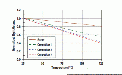

发光二极管的改进总结 通过更好的设备和持续的工艺优化,可以消除LED的制造缺陷。自推出Avago的光耦合器以来,这些改进工作已经进行了35年以上。 LED光输出的温度系数 LED的亮度与温度成负系数。为了能够处理超过+105°C(汽车1级和2级)的环境温度,低温漂移在  地减少参数温度漂移方面具有显着优势。用于Avago汽车级光电耦合器的LED在+125°C时通常下降<20%,而商用(消费级和通用工业)红外LED通常在+125°C时下降高达60%(图3) )。由于这超出了商用LED的建议温度范围,因此确实突出了重要的一点,即只有特殊设计的用于高温工作的LED才能用于汽车级光耦合器。
高环境温度下LED的归一化光输出 由于光输出的漂移很小,因此LEDforward电压的负温度系数会有所缓解。例如,在3.3 V系统中,这将产生10%的补偿效果,从而导致整体漂移<10%。
