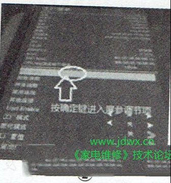

    收到同行送来的故障机壹台拼装LED液晶电视,开机后一直显示开机画面不能进入系统。根据故障表现为分析,怀疑软件有问题。拆机检查,该机主板型号为CV338H_A42。 在网上购得该机程序,用U盘安装后,出现倒屏和花屏现象,如图1所示。

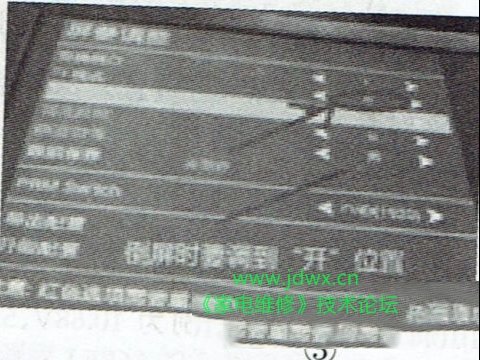

        找来遥控器,先按“菜单"键,然后输入“1、1、4、7"进入工厂模式,找到屏参调整项,按“确定"键进入屏参调整菜单,如图2所示;将“TI模式”项的值由“0"改为“1”,图像彩色正常;接下来找到“倒装镜像"项,由“关"改为“开”,如图3所示;关机后重启,画面正常。
       提示:1.升级所用U盘需先用FAT32格式化,不可采用NTFS格式化方式。计,2.在调整工厂模式的项目值后需先保存,然后才退出。否则,修改无效。
