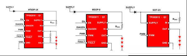

图2: TPS9261x-Q1 简化电路图 TPS92610-Q1器件是一个由汽车电池驱动的单通道高侧LED驱动器。它是一种简单且优雅的解决方案,可以为具有完整LED诊断功能的单一LED串提供恒定电流。其精度高达7%,能满足大多数应用的需求。 TPS9261x-Q1具有多种不同的封装方案,从小外形晶体管(SOT)-23, MSOP-8到热增强的薄型小外形尺寸封装(HTSSOP)-14,可支持不同的输出功率级别。采用该系列单通道汽车LED驱动器,您可以立即告别传统的离散解决方案。
