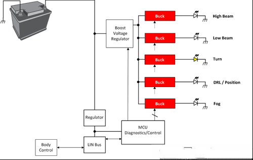

图1:汽车前照明单级架构 在单级架构中,转换器需要在负载突降、点火等极端情况下处理来自汽车电池的宽输入电压变化。通常采用升压或降压-升压转换拓扑结构。虽然一些汽车制造商更喜将日间行车灯与位置灯结合在一起,但是利用LED驱动器实现调光功能也是可取的。TI有不同的汽车电子委员会(AEC)-Q100认证的低侧N-FET控制器元件,可以很好地实现这种类型的LED驱动器,例如TPS92691-Q1、LM3424-Q1和LM3423-Q1。 平台方法是实现全LED大灯最近的趋势。如图2所示,中间升压转换器处理所有汽车电池电压变化并提供高输出电压,例如48V,可用于不同大灯功能的各种长度LED串。只要LED串电压低于48 V,DC/DC降压转换器就可以充当LED驱动器。 这种平台方法可以称为两级架构。两级架构的优点是升压转换器处理汽车电池的输入电压变化,而降压LED驱动器可以模块化处理各个大灯功能。TI最近发布了一款符合AEC-Q100标准的降压LED驱动器TPS92515HV-Q1, 可用于两级架构.

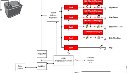

图2:汽车前照明两级架构 我以前的一篇博客中描述了一种可以提高道路安全的自适应大灯。在那篇文章中,我介绍了矩阵管理元件TPS92661-Q1。不考虑先进的驾驶辅助系统(ADAS)相机,让我们看看如何从汽车前照明的角度构建这样的系统。通过根据不同的大灯功能向各个LED添加矩阵管理元件,两级架构可以容易地用于自适应大灯,如图3所示。
图3:基于矩阵管理元件两级架构的自适应大灯 矩阵管理元件通过在数字协议上运行的微控制器单元(MCU)控制单独的LED亮度/开/关。这种技术可以实现不同的高级照明功能,从简单的顺序转向或迎宾灯到复杂的防眩光功能。由于LED的亮度/开/关根据道路情况(由ADAS系统分析,图3中未示出)动态地改变,降压LED驱动器应当能够快速运行,使得没有潜在的电压/电流过冲损坏LED。如TPS92515HV-Q1等支持并联FET调光的降压驱动器是这种系统的最佳选择。 使用LED设计可以获得更好的汽车前照明系统。路上行驶车辆的车大灯不仅可以很华丽,而且可以提高道路安全。
