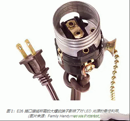

 当然,标准化为单一底座和插口可以降低成本。同这种技术还催生出多种灯泡形状、功率水平以及围绕这种基础打造的其他属性,同时减少了对长期更换烧坏灯泡的担忧。早期几代 LED 灯泡采用 E26 底座,以兼容现有插口,让用户习惯于 LED 照明。这些 E26 LED 灯泡仍在广泛销售,因为目前有无数个这样的插口在使用,所以替代过程时间将会很长。 然而,与白炽灯相比,LED 在电流、电压(直流)和功耗方面有很大的不同,白炽灯泡通常使用 120/240 伏交流电供电。另外,E26 插口的导线往往有比较大的螺纹端子,这对于 LED 光源供电来说并不理想(图 2)。因此,为了让 LED 从系统层面到物理连接层面都能充分发挥其潜力,需要新的标准和连接器类型。

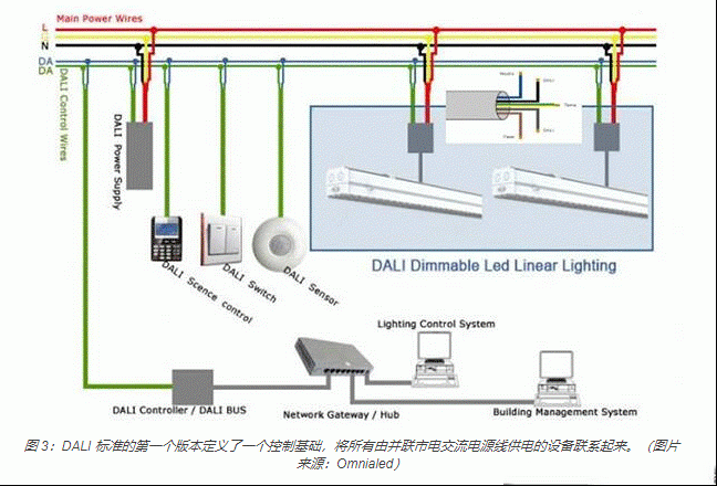

 认识到现代照明接口标准的需求后,数字照明接口联盟 (DiiA) 开发了 DALI 标准。 DALI 标准重新定义了照明连接 DALI 是一个数字照明控制的专用协议,能够轻松实现牢固、可扩展和灵活的照明网络安装(图 3)。第一个版本 DALI-1 更适合用于荧光灯镇流器的数字控制、配置和查询,考虑 LED 的因素较少。它取代了现有 0/1 至 10 伏模拟控制方式的简单、单向、广播式操作。

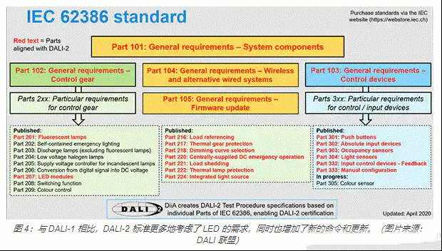

 该标准还包括一个广播选项,通过简单的重新配置,每个 DALI 设备可以被分配一个单独的地址,允许对单个设备进行数字控制。此外,DALI 设备还可以通过编程进行分组操作,这样就可以通过软件对照明系统进行重新配置,从而避免改变布线。 随着用户期望的增长以及 LED 技术的改进,促进了现在 DALI-2 标准的发展。DALI-2 不仅仅是一个行业标准,现在也是国际电工委员会的标准 (IEC 62386)。DALI-2 增加了许多新的命令和功能。DALI-1 只包括控制模式,而 DALI-2 则涵盖了控制设备,如应用控制器和输入设备(如传感器),以及总线电源。其重点放在不同厂商产品的互操作性上,并有 DALI-2 认证计划提供支持,以确认产品与规范的兼容性(图 4)。
