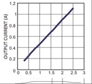

 图1电路电路设计用于在温度低于70°C时在驱动器中保持稳定的标称输出电流。如果电路超过温度阈值,则输出电流与温度成准线性关系,从而减小输出电流以避免热击穿,当LED达到约120°C的最高额定温度时,该电流达到最小电流值。 感应电路 作为示例,本文采用了MPQ2489-AEC1,这是一种60V,1 A汽车级降压LED驱动器,如图1所示。该驱动器同时实现了PWM和模拟调光,尽管在本应用中仅使用后者。要使用模拟调光功能,必须在DIM引脚上施加0.3至2.5V的DC电压。该电压可以在250 mA和1.1 A之间线性调节LED电流(图2)。当直流电压介于0.3至1.25V之间时,会产生250至550 mA之间的电流。

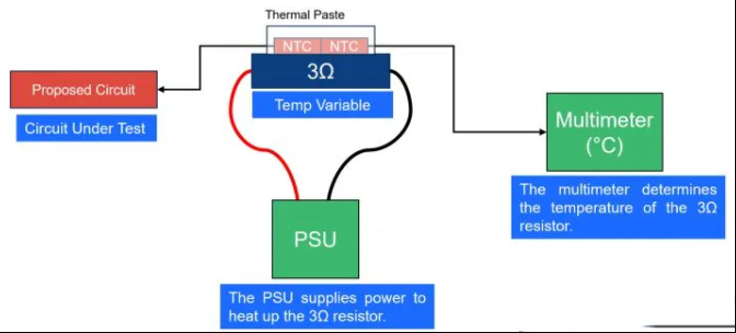

 计算温度引起的电流下降的方程式 尽管如此,该电路还是提供了一种小型且简单的解决方案来减小高温下的LED驱动电流,从而提高了这些组件的预期寿命。 结果验证 为了测试电路性能,构建了一个系统来模拟现实世界的用例(图4)。 一个3Ω电阻替代LED,该电阻通过在两极之间施加电压差来加热。然后,选择的NTC是用导热膏固定在电阻器上,以确保最大程度地准确地检测电阻器/温度。最后,NTC连接到设计的电路。通过改变电阻器的温度(扫描提供给它的功率),获得了DIM电压曲线。

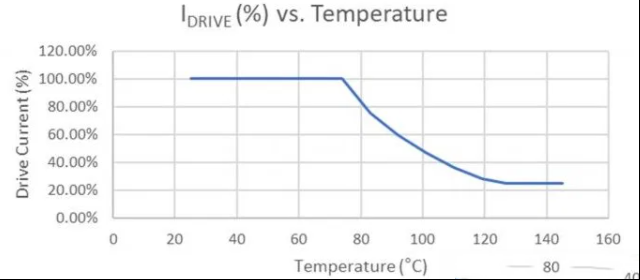

图5测试结果显示了调光电压随温度的变化 来源:MPS 图6显示,当LED温度低于74°C时,获得的驱动电流设置为100%。一旦温度超过该值,驱动电流就会变小,LED变暗,以减少散热并抵消温度上升的影响。该测试以及图5中所示的测试确认了设计的预期功能。通过成功限制高温下的输出电流,可以保护电路组件免受热损坏。
