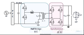

图 2:STEVAL-LLL009V1 评估套件框图 谐振变换器 DC-DC功率级将PFC输出电压变为所需的输出电压。 DC-DC功率变换级有多种拓扑可用,例如,LLC谐振变换器。每种拓扑都有其各自的优缺点。充电器和LED照明之类的应用可能要求电隔离的DC-DC功率级处理较宽的输入或输出电压。 考虑到这些要求,在STEVAL-LLL009V1的DC-DC功率级中实现了半桥LCC谐振拓扑,如图3所示。

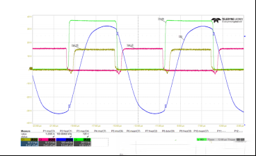

图 3:具有同步整流功能的半桥 LCC 谐振变换级 在STEVAL-LLL009V1中,并联电容器Cp连接到变压器的副边,因此,同步整流的寄生电容和变压器的漏感成为谐振回路的一部分。 PFC输出电压为大容量的Bulk电容器充电,以生成稳定的DCBUS电流。半桥配置MOSFET开关在GND和DC-BUS之间产生一个方波电压波形, 并施加到由电容器Cr、电容器Cp(位于副边)、电感器Lr和隔离变压器组成的LCC谐振回路。 以50%的PWM占空比和适当的死区时间驱动LCC谐振变换器的半桥高压MOSFET 开关。因为近似正弦谐振的储能电流始终滞后于电压波形(电感区域),所以MOSFET输出电容在下一次导通之前的死区时间内有时间放电,并实现零电压开关(ZVS)操作,如图4所示。PWM开关频率控制器用于调节谐振回路的电压升高幅度,并将变换器的电压保持在电感区域内,使开关管在整个工作范围内保持ZVS操作,并减少开关损耗。

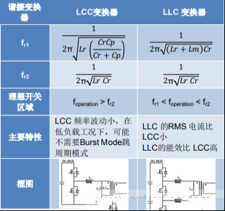

图 4:在 100%负载时 HB-LCC 级波形 表 1:LCC 与 LLC 谐振变换器对比

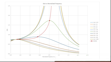

 我们用基本谐波分析(FHA)法分析了评估套件半桥LCC谐振变换器的增益。 根据使用FHA方法得出的增益计算公式以及为STEVALLLL009V1评估套件半桥LCC谐振转换器选择的LCC参数,我们得出增益与归一化频率的关系曲线,如图5所示。

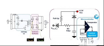

图 5:HB LCC 变换器-增益与归一化频率 同步整流(SR) 在图3所示的变压器副边,输入电压波形由全桥配置的同步整流器整流,并由输出电容器滤除干扰信号,使波形平滑。 同步整流级由STM32F334微控制器进行数字控制。 驱动同步整流MOSFET开关管需要检测同步整流(SR)端点电压(VDS_SR1 和 VDS_SR2)。下面讨论MOSFET VDS(漏源电压)的检测和控制算法。 漏源电压检测网络由快速二极管和上拉电阻组成,上拉电阻连接微控制器(MCU)的电源电压,如图6所示。当SRMOSFET漏极电压高于MCU Vcc时,给二极管施加反向偏压,检测电压上拉至Vcc。 当漏极电压低于Vcc时,给二极管施加正向偏压,检测电压等于该电压与正向导通的二极管的压降之和。上拉电阻限制加正偏压期间的电流。
图 6:同步整流 VDS检测方法 首先,同步整流MOSFET的体二极管开始导通,VDS检测电路测量到VDS漏源电压值,如果漏源电压(VDS)低于设定阈值(通过MCU DAC外设设置的Vthreshold_ON – OFF),比较器输出(下降沿)触发MCU TIMER外设的不可重复触发单脉冲模式,如图7所示。MCU TIMER外设向相应的同步整流栅极驱动器发送最小持续时间是TON min的脉冲信号。 当漏源电压(VDS)高于设定阈值(通过MCU DAC外设设置的Vthreshold_ON – OFF)时,比较器输出(上升沿)重置MCU TIMER外设,并停止向相应的同步整流栅极驱动器发送脉冲,如图所示。 图7。 MCU持续监视DC-DC功率级(HB-LCC)频率和输出电流。如果频率高于设置阈值及滞后值或者输出电流低于设置阈值及滞后值,则微控制器(MCU)关闭同步整流级栅极驱动器,在此阶段,MOSFET的体二极管进行整流。当频率低于设置阈值及滞后值或者输出电流高于设置阈值及滞后值时,则微控制器(MCU)开启同步整流级栅极驱动器。 根据DC-DC功率级(HB-LCC)的工作频率,可在MCU中的查找表中调整阈值(Vthreshold_ON – OFF)。

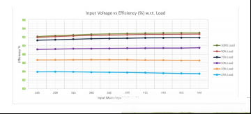

图 8:恒压配置:在不同负载下输入电压与能效的关系

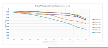

图 9:恒压配置:在不同负载下输入电压与功率因数的关系

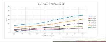

图 10:恒压配置:在不同负载下输入电压与总谐波失真的关系

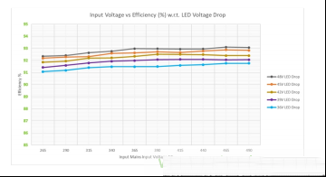

 图 11:恒流配置:在不同 LED 压降下输入电压与能效的关系 结论 本文提出的数控电源在恒压(CV)和恒流(CC)两种模式下都能提供300W的输出功率。实验结果表明,在宽输入电压和宽负载条件下,评估板取得了较高的电源能效,功率因数接近一, THD%失真率较低,这归功于意法半导体的功率器件的出色性能,以及使用STM32F334 32位微控制器实现的控制策略。 (来源:意法半导体,作者:Akshat JAIN, Fabrizio DI FRANCO)
