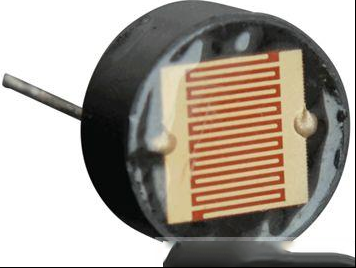

 请注意,该电路中有两个特殊电阻 R1 和 R2。R1 (LDR1) 测量两个光源的亮度。 何谓 LDR?该术语表示光敏电阻。它是一种无源电子元件,带有一个电阻,其阻值依据光强度而变化。光敏电阻有不同形状和颜色,适用于许多电子电路,尤其是报警器、开关器件、时钟和路灯。 一般来说,LDR 的电阻在黑暗中非常高,几乎高达 1 MΩ,但当光线照在 LDR 上时,其电阻降至几 kΩ(10 lux 时为 10kΩ 至 20kΩ,100 lux 时为 2kΩ 至4kΩ ),具体情况视型号而定。此原理图使用的 LDR 来自 RadioShack(产品型号 276-1657)。

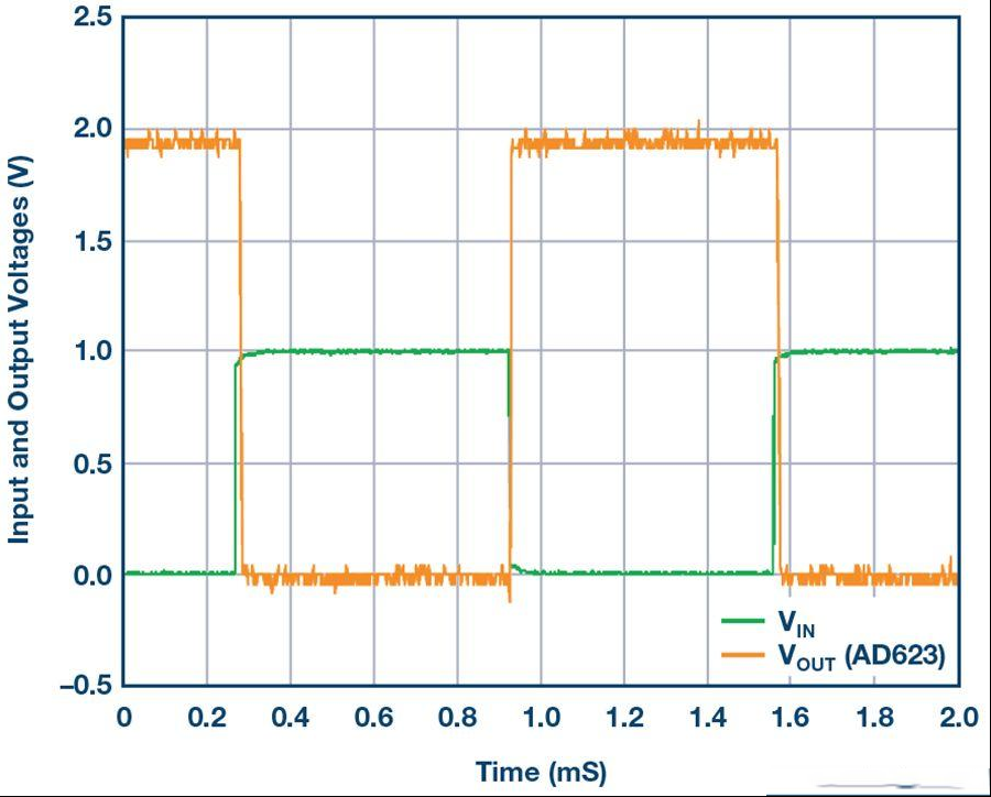

图2. RadioShack产品型号276-1657 图 1 中的原理图采用 AD623 和两个 LDR。作为主传感器的光敏电阻 R1 是参考点光源。它用作光强度的基准,位于控制室中。若要比较两个以上的光源,则在每次比较时都应使用此光源作为基准。这种比较可以在晚上或白天进行。请记住,电阻发生变化需要 8 毫秒到 12 毫秒。电阻恢复到初始值也需要几秒钟。 该设计非常简单。系统电源为 ±5 V,两个输入端的输入电压为 VIN。因此,每个光敏电阻的一端有相同电压,另一端接地。如果相同量的光照在两个光敏电阻上,其间的电流差将为零,因为其电阻相等。结果是输出电压为零伏。当两个房间的照明不均匀时,两个光源的强度之间存在差异,这会在系统输出端产生电压。该电压的极性指示哪个房间更亮。如果输出电压为正,则意味着照在 LDR2 上的光线较多,反之亦然。 图 3 为输出波形的示波器图。输入电压为 1 V p-p方波,频率为 1 kHz, 输出(约 2 V )表明 2 号房间中的光源更亮。
图3. 输出电压指示相对光强度 在本文的电路中,AD623 的输出端有两个 LED。当输出为正(光源 2 更亮)时,正极连接到输出的红光 LED 将开启,而当光源 1 更亮时,正极接地的黄光 LED 将开启。请注意,LED 的亮度表示房间相对强度的幅度水平。 当两个房间看起来同样明亮时,其照度相等,输出为 0 V,两个 LED 均关闭。 电路输出端的电压为:
