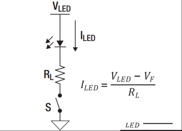

图 2.智能家居中的 LED 用例。 设计注意事项 LED 是一种二极管,在正向偏置的情况下很容易就能打开,但使用一种方法来覆盖众多应用的设计将会很复杂。传统的设计原则排版以系统中所有 LED 的总功率水平为指导来选择不同的 LED驱动器。然而,随着调光能力成为一种普遍需求以及 RGB 和白光 LED 的颜色混合对用户体验的改善,在 LED 驱动之上的软件控制增加了寻找合适解决方案的难度。因此,设计人员不仅要考虑功率水平,还要考虑拓扑结构、效率、调光和混色方法。 LED 指示 LED 指示器的应用范围几乎涵盖了所有电子设备。 LED 指示器是最常见的的功能,同时也是最容易设计的。系统中的指示灯通常只需打开或关闭即可指示状态,因此在 LED 上施加正向偏置电压并添加限流电阻(如图 3 所示)是最直接的方法。机械或电子开关(晶体管或金属氧化物半导体场效应晶体管 [MOSFET])可以打开或关闭 LED。

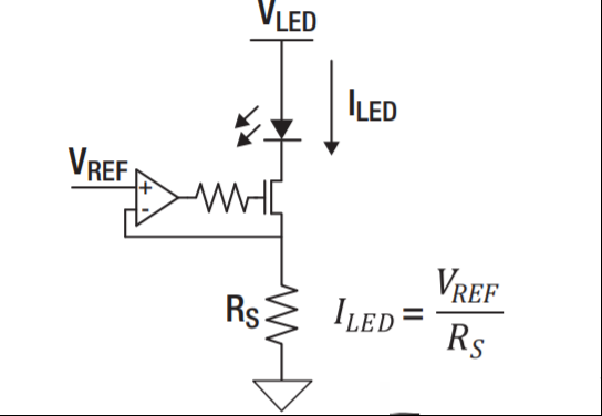

图 3.使用限流电阻的 LED 驱动电路。 有些类型的设备(例如家用电器)使用多个指示器或七段式和点阵显示器来显示时间或电池电量等信息。设计人员通常会实施通用移位寄存器,如 74HC164 或 74HC595。然而,由于LED 的电压和电流呈指数关系,因此当 LED 电源电压 (VLED)和限流电阻 (RL) 变化时,LED 电流将会很容易发生偏移。 这些电流偏移将导致较差的均匀性和使用寿命缩短(尤其是对于 VLED 变化很大的电池供电型应用而言)。恒流 LED 驱动电路(如图 4 所示)可产生流经所有 LED 的更准确的电流。参考电压 (VREF) 通常来自精确的电压源,从而使 LED电流恒定,而不受 VLED 变化的影响。
图 4.具有恒定电流的 LED 驱动电路。 集成这类恒流电路的 LED 驱动器应用非常广泛。多个通道的高电流精度确保了更好的亮度均匀性,同时使用单个芯片来驱动多个 LED 还可以减小系统尺寸。如果在驱动器中添加了内部重影消除电路,则可以简化点阵显示器的驱动设计。经过巨大的半导体工艺改进,LED 指示驱动器的成本现在与晶体管阵列相当。 LED 动画 随着彩色 LED 的发明,LED 动画变得越来越普遍。动画有助于改善 HMI 体验,因为它可以通过生成数百万种颜色并更改亮度来形成视觉上令人愉悦的照明图案。在智能家居设备等设备中,LED 动画促进了
