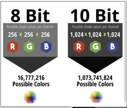

 将红、绿、蓝三种颜色的光相互混合后,就能呈现出不同色彩。 例如:100%红色+100%绿色+100%蓝色=纯白色、0%红色+100%绿色+100%蓝色=青色。 而我们常用的RGB色彩模型,便是由这三种颜色的英文Red、Green、Blue的首字母所命名。由于该模型下的色彩由三原色叠加而成,所以它又被称为加色法混色模型。 显示器如何显示颜色 显示器的屏幕之所以能显示不同的颜色,组成一张张惊艳美丽的画面,也是基于RGB色彩模型。 熟悉显示器的朋友应该知道,显示器上液晶屏幕的点、线和面都由像素组成,根据像素点排列数量的不同,把显示器分为1080P、2K、4K不同的分辨率。 如果把像素点继续放大,就会发现他们都是由红、绿、蓝三色的子像素构成。 在液晶面板进行工作时,可通过电压来改变液晶分子的排列状态,从而分别控制红、绿、蓝三个子像素的亮度。 把不同强度的三原色混合后,像素点便产生出了不同的颜色。 通过屏幕中不同颜色的像素点进行有序排列,最终就能显示出来一幅完整的画面。 分辨率越高的显示器,所使用的液晶面板中可单独显示色彩的像素点就越多,所呈现的画面也就越精细。 色深 需要注意的是,显示器的高分辨率并不等同于高素质,它所代表的只是量,并不能表明质。 高品质的显示器面板对液晶分子的控制精度会更高,单个像素点能表达更多的色彩。而色深,就是表达每个像素点显示颜色总数量的参数。
 它的单位是bit。色深为8bit的面板,红、绿、蓝三种颜色可以有2的8次方,也就是256种表达。 三者相乘后的数量,就是显示器单个像素点能表达的最大色彩数量:1677万色。 而10bit色深的显示器,红、绿、蓝三种颜色则能得到2的10次方—1024种表达,显示器所能表达的色彩数量就变为了10.7亿。

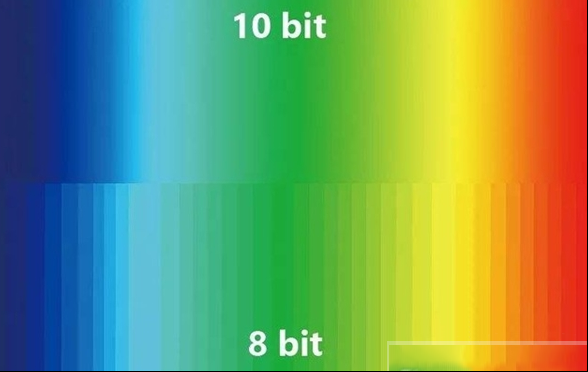

 通过上面的知识,我们知道色深更高的显示器,可显示的色彩数量就越多,就越不容易发生色彩断层的情况。 色域覆盖 不过仅通过色深来衡量显示面板的质量未免太过粗放,这里就要引入色域的概念了。 色域又称色彩空间,它通过显示器实际显示色彩数与某个特定空间中色彩总数的对比,来衡量显示器的质量。目前主流的色域标准有sRGB、AdobeRGB和NTSC三种。 其中,sRGB色域由微软和HP共同开发,它是适用性最为广泛,目前大多数数码设备都支持sRGB显示;NTSC的色彩覆盖最为广泛,它是基于广播电视传输协议所设立的标准。 电影爱好者在购买显示器时,可重点关注下该色域覆盖表现;AdobeRGB是由Adobe公司推出的色域标准,专业设计人士可多关注下显示器在该色域下的覆盖表现。

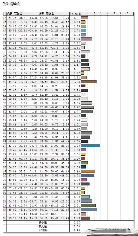

 色域覆盖越高,色彩表现就会越丰富。高色域的显示器一般要达到100%sRGB或72%NTSC色域覆盖。 而摄影、视频剪辑、设计等对色彩显示质量很高的行业,则对显示器的色彩表现提出更高要求,所以会选择对AdobeRGB、DCI-P3等专业色域有更高覆盖度的显示器。 色彩偏差 除了色域覆盖外,色彩精准度也是一个比较重要参数。 我们一般用△E(DeltaE)来表达显示面板颜色与标准颜色间的偏差值,它可通过校色来提升,但会受到硬件素质影响。 一般来说,当平均△E值小于2的时候,人眼基本分辨不出色彩的差异。
