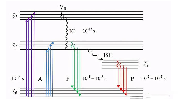

    {本文由家电维修技术论坛小编收集整理资料}冷发光是一种电子激发的物质在激发时发出的紫外线(UV)、可见光(Vis)和红外线(IR)光。而光的吸收和发射之间的过程通常用一个能量级图来说明,即雅布朗斯基图。 冷发光是一种电子激发的物质在激发时发出的紫外线(UV)、可见光(Vis)和红外线(IR)光。而光的吸收和发射之间的过程通常用一个能量级图来说明,即雅布朗斯基图。

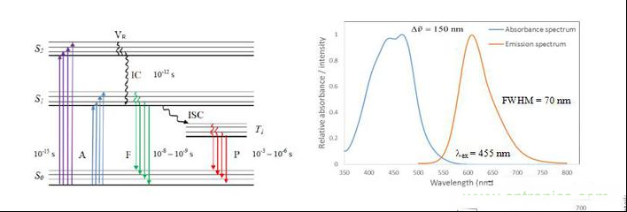

 发光原理
 如图所示:发光染料(发光体)吸收光(A)将电子转移到激发态(S1或S2)。在激发态下,电子通过振动弛豫(VR)迅速损失能量,通过内转换(IC)将能量降至S1的最低振动能级。在基态(S0)的弛豫过程中,光以较长的波长发射称为荧光(F),吸收和发射波长之间的差异称为斯托克斯位移。 在激发态(S1)中,电子可以经历自旋转换,导致系统间从S1交叉(ISC)到T1(三重态),从而产生磷光(P),磷光是以更长波长发射的光,从而产生更大的斯托克斯位移。 电子返回基态所需的时间称为发光衰减时间(t)。因此,由于额外的ISC过程,显示磷光的发光染料比显示荧光的发光染料具有更长的衰减时间
 金属有机化合物通常表现出荧光(F)和磷光(P)的特性,因此使用了发光这一术语。通常通过金属-配体电荷转移(MLCT)发光 发光猝灭原理

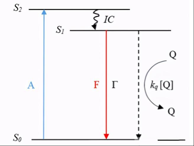

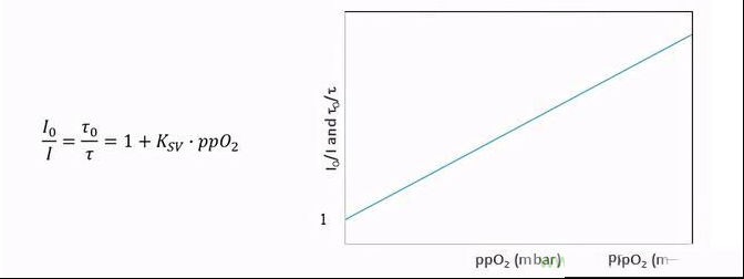

 发光猝灭是指在激发态下引起发光强度(I)和/或衰减时间(t)减小的过程,也有许多因素都能引起猝灭,但最相关的是氧(O2)和温度:如果猝灭剂[Q]存在,在这种情况下,O2,当它通过F或P返回基态(S0)时,它将与发光体发生碰撞,从而导致非辐射过程的增加随着[Q]浓度的增加,这个过程变得更大,导致Iin和/或t继续减小这意味着O2的浓度可以通过测量I或t的下降来量化,这就是所谓的斯特恩-沃尔默关系。 发光猝灭和斯特恩-沃尔默图(svps)

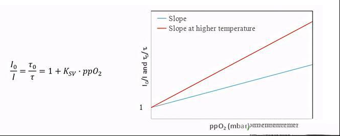

 I0:无氧条件下的发光强度I:氧存在下的发光强度t0:无氧发光寿命T:氧存在下的发光寿命KSV:斯特恩沃尔默猝灭常数ppO2:氧分压 由上图可知通过使用该方程,O2的变化与I0/I或t0/t成正比。
 有上图可知温度升高会导致SV关系增加,从而导致错误读数,因此,通过在几个温度下
