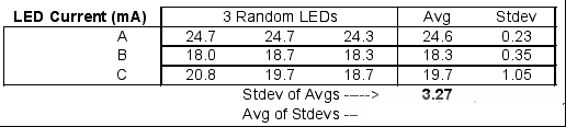

    {本文由家电维修技术论坛小编收集整理资料} 白光发光二极管(LED)在各种照明设备中的应用正在稳步增长,如手持产品中的闪光灯、显示器背光等。与白炽灯相比,它们提供真正的白光、消耗更低的功耗。 白光发光二极管(LED)在各种照明设备中的应用正在稳步增长,如手持产品中的闪光灯、显示器背光等。与白炽灯相比,它们提供真正的白光、消耗更低的功耗。与荧光灯相比,它们更易于使用。批量使用时,白光 LED 的一致性较差,利用低成本的线性稳压器(LDO)可以改善其匹配度,即使在采用不同 LED 的情况下。 自从几年前发明了白光 LED 以来,白光 LED 的应用得到了稳步发展。与荧光灯相比具有使用简单、成本低的优势,与白炽灯相比可以提供更接近于白色的光,因此,其用量在最近几年呈现出稳步上升的趋势,在手持式产品中被广泛用作闪光灯、显示器背光等。当然,在实际应用中针对白光 LED 也存在一些有待解决的技术问题。 选用白光 LED 最明显的问题是产品的匹配性差,按照白光 LED 的典型规格,电流为 20mA 时正向电压的最小值为 3.0V、典型值为 3.5V、最大值为 4.0V。显然,稳压源不是合理的解决方案。利用相同的电流驱动每只 LED 可以获得均匀亮度,但成本很高。在许多应用中只是简单地用一个固定偏置电压和镇流电阻驱动 LED,如图 1。
图 1. 大多数应用只是简单地利用固定偏置电压(本范例中采用 5V)和镇流电阻(本范例中采用 75Ω),获得近似匹配的白光 LED 亮度。
 按照图 1 设计电路通常可以得到相当好的亮度匹配。但对于大批量生产的用户,同一批次的产品具有相当一致的特征指标,但批次之间一致性较差。这就需要对每一批新的 LED 进行测试、为其配置镇流电阻。如果存在多个 LED 供货商问题将更加严重。为详细描述上述问题,我们选用了三个厂商的 LED (分别用 A、B、C 表示)按照图 1 所示电路作了以下测试:标号为 A 的 LED 选自一级白光 LED 供货商,标号为 B 的 LED 选自二级白光 LED 供货商,标号为 C 的 LED 是从电子配套市场购买的廉价 LED。测试结果如表 1。
表 1. 为了评估图 1 电路的生产能力,我们对三种不同厂商提供的白光 LED 进行了测试。从测试结果看,不同商标的 LED 一致性较差,比标准平均电流偏差 3.27mA。 从表 1 可以看出,同一厂商的 LED 匹配性较好,特别是来自规模较大的供货厂家的产品(A、B 两种 LED)。正如所预期的那样,来自供应商 C 的不同包装的 LED 一致性较差。三家厂商 LED 电流的平均均方误差为 0.54mA。 从表 1 的
