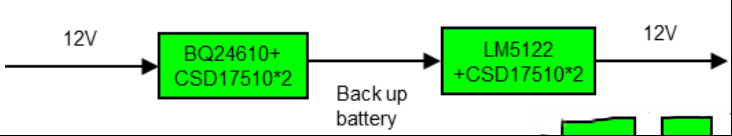

    {本文由家电维修技术论坛小编收集整理资料}图一是简单的安防系统框图,主要分为前端产品和后端产品。其中后端产品NVR (Network Video Record) 和前端IP camera对接,一般情况下一个NVR可对接4个,8个,16个IPC。在某些特定情况下,NVR系统需要短时掉电备份以保证数据非丢失。因此NVR的电池的备电系统成为安防行业一个研究方向。 DVR (Digital Video Recorder) 与 CVI/TVI/AHD模拟相机对接,虽然传输信号是模拟信号,但是对备电系统的需求与NVR一致。

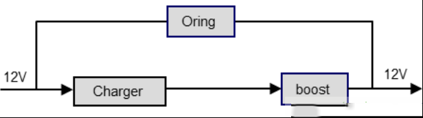

安防系统框图 备电系统的主要需求: 1. 多节电池系统≥72.8Ah2. 充电电流大于4A3. 输入12V, 系统电压12V4. 当移除adapter时,系统电压变化不大 根据上面的需求分析,本文提出一种简单的备电方案如下:配置电池为两节串联,多节并联,把boost电路的输出电压设定为略低于12v, 当adapter存在时,输入电压为12v, 输入会通过oring 芯片直接传输给输出端,同时通过charger给电池充电,将能量储存在电池中,当移除adapter时,电池可以通过boost电路给系统供电,提供12V。具体实现芯片方案如下,oring 芯片可以使用常用的是LM5050-1,完成提高传输效率的功能。充电芯片可以考虑使用BQ24610,其最多可以支持6节电池串联,外部mosfet可以实现大电流充电以及整体热性能提升。Boost 电路可以采用在安防行业常用的LM5122和TPS40210等. LM5122是一颗有同步整流功能的升压芯片,可以获得更高效率,但是成本略高一些,TPS40210是一颗常用的异步升压芯片。对应的mosfet的选择可以考虑CSD17510等。
备电方案 其实上面的电路也可以根据客户的实际需求做一些调整。比如客户对整个变化过程中输出12V电压精度要求非常高,可以考虑去掉oring 回路,只使用charger 和boost 回路,这样输出电压会一直保持boost电路产生的12v。该设计的缺点是boost一直在带载工作,效率相较之前方案低一些,但是整体方案成本方面会有所提升,且输出电压无任何变化。
调整备电方案 该电池备电方案不止限于NVR/DVR系统,也可以移植到其他类似应用系统中,另Ti有丰富的电池管理芯片和升压芯片,电流小的可以考虑使用转换器,电流大的可以考虑使用控制器,为客户提供灵活的电池备电方案。  推荐阅读: 使用小尺寸、引脚式SOT-23薄型多路复用器克服最后时刻的需求变化LM3644在工业扫描中应用使用指南升降压超级电容充电方案解决电化学气体检测的技术挑战使用数字电位器来产生可调电压输出要采购电位器么,点这里了解一下价格!
