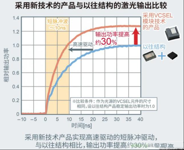

    {本文由家电维修技术论坛小编收集整理资料}近年来,在智能手机的人脸识别系统和平板电脑终端的空间识别系统中,已采用VCSEL※1作为激光光源,这使VCSEL的应用迅速普及。另外,在其他很多领域,包括运用在工业等领域的AGV和通过手势、形状识别的检查系统的应用也越来越普及,预计未来VCSEL的需求会进一步增长。其中,在需要自动化的应用中,要求光源实现短脉冲驱动与更高输出功率,以实现更高精度的感应。 以往采用VCSEL的激光光源中,作为光源的VCSEL产品和用来驱动光源的MOSFET产品在电路板上是独立贴装的。在这种情况下,产品之间的布线长度(寄生电感※2)无意中会影响光源的驱动时间和输出功率,这就对实现高精度感应所需的短脉冲大功率光源带来了局限性。 对此,ROHM此项新技术的确立,将新VCSEL元件和MOSFET元件集成于1个模块封装中,通过尽量缩短元件间的布线长度,能更大程度地发挥出各元件的性能,且不易受阳光带来的外部干扰影响。同时实现短脉冲(10纳秒以内)驱动,以及高于以往产品约30%的输出功率。实际上,在由激光光源(VCSEL模块)、TOF传感器(图像传感器等感光传感器)、控制IC组成的空间识别和测距系统中,对采用该技术的VCSEL模块进行评估时发现,该模块对TOF传感器的反射光量比以往的产品约增加了30%,这将有助于提高TOF系统※3的精度。 ROHM为了提高已经量产的VCSEL产品的输出功率,新确立了新型VCSEL模块技术。同时通过实现短脉冲驱动和高输出功率,从而有助于进一步提高空间识别和测距系统的精度。

 关于VCSEL模块技术 该技术是通过适当的形式将ROHM开发的MOSFET元件和模块用的新VCSEL元件一体化封装来实现的。不仅能够更大程度地发挥出元件的性能,而且尽可能地降低了元件间与电路的布线长度成正比的寄生电感,从而使高速驱动和更高输出功率成为可能。由此,即实现了不易受阳光干扰影响的短脉冲(10纳秒以内)驱动,又使输出功率提高了约30%(与以往未模块化的结构相比)。 此外,由于一体化封装,本技术还可以减少安装面积和电路设计负担,高速驱动和更高输出功率使驱动效率更高(可以更快、更低电压地工作),从而有助于应用更加节能。
