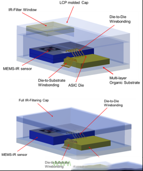

图3:MEMS红外传感器和ASIC的封装布局 该红外传感器封装的设计和开发采用常见的并列布局,传感器和ASIC在封装内是并排放置(图3)。 在封装上表面集成一个光学窗口,用于选择红外辐射的波长成分,这种光窗解决方案可以防止环境光辐射到达探测器感光区,从而降低总系统噪声。构成封装上表面和腔壁的聚合物可以视为对可见光-红外辐射完全不透明,可归类为LCP材料(液晶高分子聚合物)。不同的应用可以安装不同的滤光片,例如,NDIR光谱仪。如图3所示,结构元件包括两个裸片和键合引线,传感器和信号处理电路互连,然后在连接到封装衬底上。
