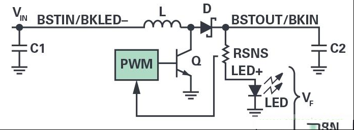

    {本文由家电维修技术论坛小编收集整理资料}LTM8042是µModule® LED驱动器,能够支持具有高达1 A电流和3000:1调光比的LED。它工作的输入电压范围为3 V至30 V,频率范围可达到250 kHz至2 MHz,因此可广泛运用于扫描仪、汽车和航空照明等多种领域。 LTM8042可轻松配置为三种拓扑(升压、降压和降压-升压),能够满足多种特定应用需求。升压拓扑适用于低输入电压和高灯串电压,降压拓扑则更适用于高输入电压和低灯串电压。降压-升压拓扑用于电压可能低于或高于LED灯串的宽输入范围。本文介绍如何选择合适的拓扑及其相应的连接。 升压LED驱动器 LED驱动器最常用的拓扑是升压应用,它可能用于VIN < VF的12 V输入电源轨供电的LED阵列。图1所示为LTM8042升压解决方案,图2所示为方框图。输入电压连接到BSTIN/BKLED–终端,LED灯串的阴极连接到GND。当晶体管Q导通时,电流在电感L中积聚。一旦Q关断,L上的电压就会改变极性,电感电流开始流向输出滤波电容C2。LED调光在PWM部分实施,这调节了占空比,乃至平均LED电流(由电阻RCLR设置)。电容C1是输入电压滤波器。

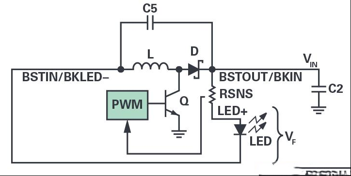

图2.升压配置中的LTM8042方框图连接。 降压LED驱动器 降压拓扑用于相对较高的输入电压,如汽车和工业24 V电源轨。图3显示了VIN > VF配置的方框图。输入电压连接到BSTOUT/BKIN终端,LED阴极连接到BSTIN/BKLED–终端。当晶体管Q导通时,电流从输入端流过LED灯串和电感L直到GND。一旦Q关断,L上的电压就会改变极性,二极管D会正偏,从而将LED阴极拉到输入电压电平以下,在LED灯串中提供设定的电流值。C5为该拓扑创建输出滤波器。

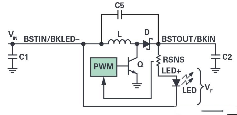

图3.降压配置中的LTM8042方框图连接。 降压-升压LED驱动器 在许多商用、电池和太阳能供电应用中,输入电压变化范围很广。在这些情况下,最合适使用图4所示的降压-升压拓扑。输入电压和LED阴极连接到BSTIN/BKLED–终端。当晶体管Q导通时,电流在电感L中积聚。一旦Q关断,L上的电压就会改变极性,使二极管D正偏,同时电压攀升超过输入电平。PWM使流经LED和C5的电流保持在设定值不变,C2充当输出滤波器。LED灯串电压VF可以低于或高于VIN。

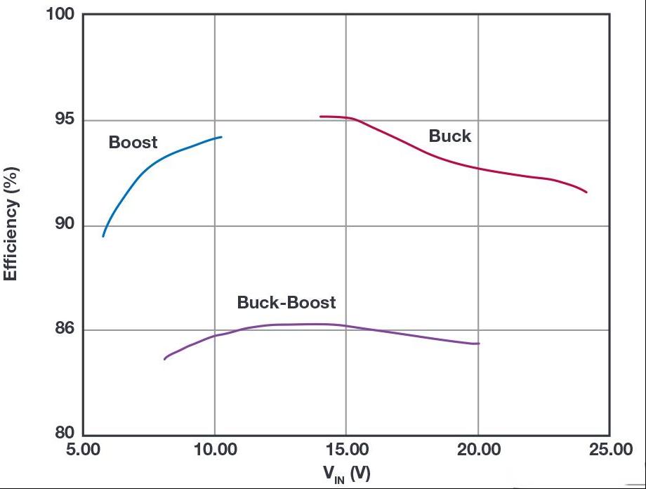

图4.降压-升压配置中的LTM8042方框图连接。 三个拓扑的测试结果 三个拓扑均使用LTM8042的DC1511演示电路测试 — 在所有情况下使用相同的LED灯串、输出电流和开关频率。为了确保三种设置的偏置功耗都相同,还提供了相同的VCC(如图1所示)。在大多数情况下,VCC引脚可连接至VIN。图5所示为产生的效率曲线。这三个拓扑还可在LTspice®环境中建模,与LTM8042有关的仿真文件可在数据手册中找到。
