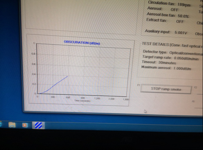

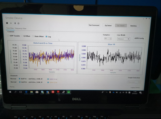

 对此, ADI代理商Excelpoint  世健公司的工程师Abel Bian在实验室进行了一系列测试。下图展示了一些测试结果,工程师采用欧标的测试烟箱,对气溶胶烟雾进行检测。 图一图三和图五是 ADPD188BI 评估板显示的采样值和蓝光与红外光的 PTR(接收光与发射光功率的比值) 比值。图中SlotA 表示蓝光的 PTR值,SlotB 表示红外光的 PTR 值, 这样做的目的是可以最大程度的减小噪声干扰对结果的影响。 图一与图二显示遮蔽率为 0 时,ADPD188BI 的初始值。可以看到其蓝光和红外光平均 PTR 值约为 11.53。比值约为 0.970。
图一

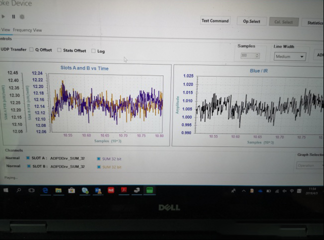

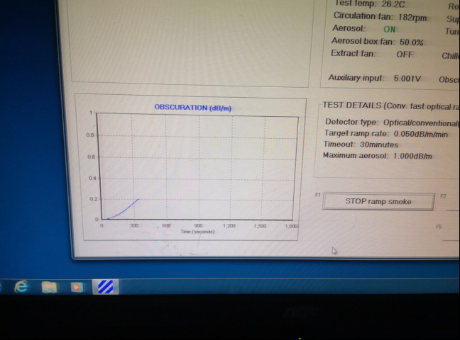

  图二 图三与图四显示遮蔽率为 0.2 时,ADPD188BI 的初始值。可以看到其蓝光和红外光平均 PTR 值约为 11.73。比值约为 0.983。
图三

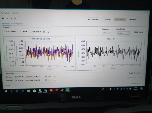

图四 图五与图六显示遮蔽率为 0.4 时,ADPD188BI 的初始值。可以看到其蓝光和红外光平均 PTR 值约为 12.13。比值约为 1.005。
图五
图六
