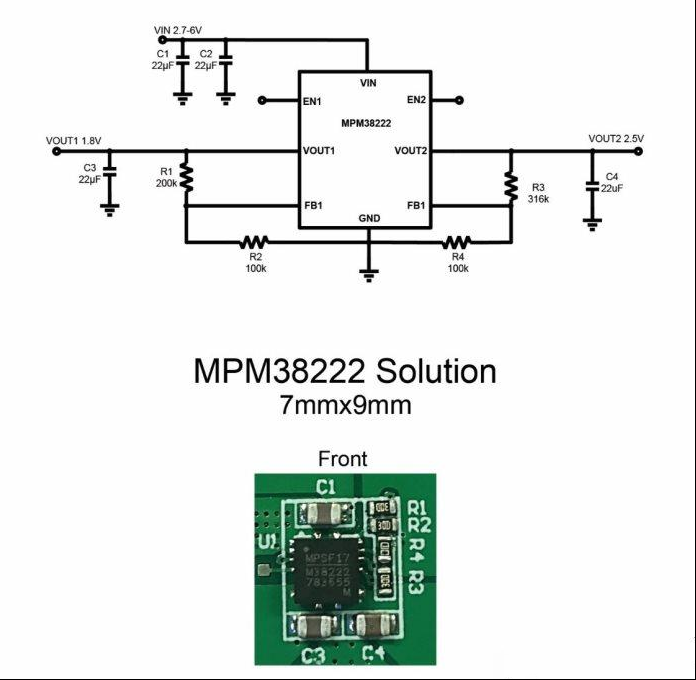

该模块内部集成了两个贴片电感和整个功率级(见图1)。因此,与分立式设计解决方案相比,MPM38222仅需少量外部元器件和功能便可作为一套完整的电源系统。图2为2.7V至6V输入,1.2V / 2A和1.8V / 2A输出应用的典型应用电路和布局,其中,每通道只需几个外部陶瓷电容和反馈电阻即可。该解决方案整体尺寸仅为9x7 = 63mm2。MPM38222提供了易于使用的简单电源系统,尤其适用于空间受限型应用。
图2:MPM38222典型应用和布局

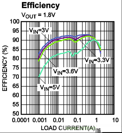

轻载下可实现高效率光模块通常在数百mA负载下运行。MPM38222在10mA至1A之间可实现至少90%的效率(见图3)。
图 3:效率 vs. 负载电流
轻载时,MPM38222采用专有的控制方式,可以节省功耗并提高效率。当电感电流开始逆向并工作在断续导通模式(DCM)时,下管 MOSFET(LS-FET)立即关断,这样可以实现跳频并能降低频率,减少开关损耗。

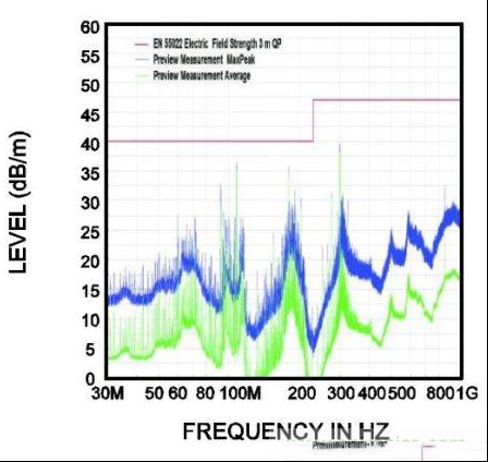

低噪声设计除了体积小以外,MPM38222还具有超低的EMI噪声。由于其开关频率高,MPM38222可以使用一个22µF 0603陶瓷电容就可以提供干净的输出,其峰峰值电压纹波小于20mV。对于输入侧,MPM38222在两个通道之间采用了180°相移,从而最大程度地减小了输入电压纹波。MPM38222的设计还满足低EMI标准。图4显示了MPM38222的辐射EMI性能(EN55022 B类)。
图 4: MPM38222辐射EMI测试
